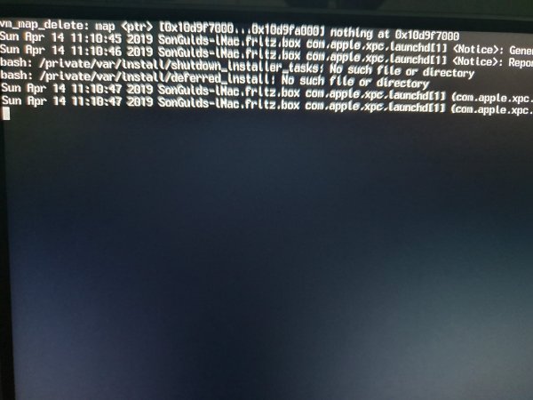

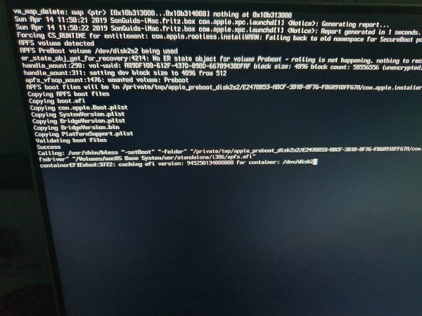

fatto tutto , la cartella patched era vuota. l'errore è che al riavvio o spegnimento escono quelle scritte dopo che il mac si è chiuso correttamente , ma poi rimane li e devo resettare io manualmente! credo dipenda dalla rete perchè installai 2 drivers di rete , uno non andava

Nono ho rifatto partire e riaggiornato ma si blocca sempre li... ma il problema è che poi se devo installare di nuovo tutto ,dovrò rifare tutte le operazioni di questi giorni.... c'è un modo per non dover rifare il tutto in futuro? Il problema è sempre il riavvio che lo devo fare manualmente
