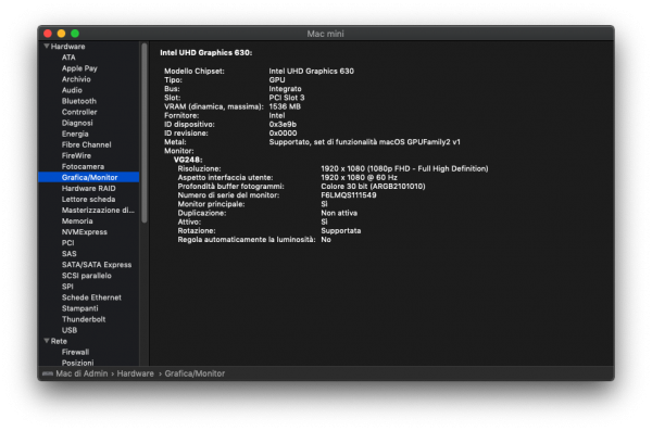

Moderators netgear Posted March 29, 2019 Author Moderators Share Posted March 29, 2019 Li ho provati un po' tutti, ora esco dall'uscita HDMI che mi funziona, dovrebbe funzionare anche i DP, poi lo verifico, ma non funziona il DVI e pare di vedere in giro che non funzionerà, questa è la EFI che sto usando. Quando lo spengo si RIAVVIA e dopo aver usato MAC e riavviato succede una cosa strana: Se lascio la ventola della CPU PWM/TENSIONE in AUTO, si Ferma, come se la volesse avviare in Tensione, se imposto PWM è regolare. Sembra che l'uso MAC o il Riavvio o il mancato spegnimento, lasciano la Macchina in questa strana situazione. Per far funzionare la Video ho copiato le Proprietà di una H370 sempre della Gigabyte che ha le stesse uscite video: https://www.gigabyte.com/Motherboard/H370M-DS3H-rev-10#kf">https://www.gigabyte.com/Motherboard/H3 ... -rev-10#kf">https://www.gigabyte.com/Motherboard/H370M-DS3H-rev-10#kf Ha scritto dopo 16 minuti 56 secondi: L'iniezione Video che to usando recita così: Index 1, BusID 0x05, Type DP Index 2, BusID 0x06, Type HDMI Index 3, BusID 0x04, Type HDMI EFI.zip Link to comment Share on other sites More sharing options...

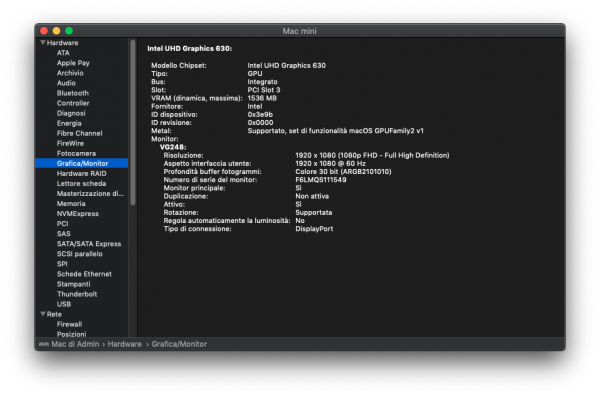

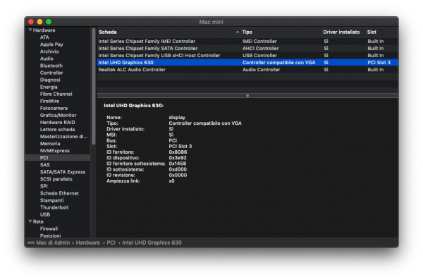

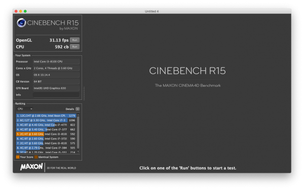

Moderators netgear Posted March 30, 2019 Author Moderators Share Posted March 30, 2019 Ha funzionato sono in DVI :) Ha scritto dopo 22 minuti 56 secondi: Ripristinato le @gengk84 PCI sempre tutto OK: - Ultimo config usato: Ci fosse NVRam nativa sarebbe Perfetta, STOP sempre perfetto... Ha scritto dopo 9 minuti 35 secondi: In HDMI ieri OpenGL mi dava 40, ma sappiamo che cine è molto dipendente da come gestisce i moltiplicatori del risparmio... - PM - config_MacMini_8.1_3.plist.zip Link to comment Share on other sites More sharing options...
Moderators netgear Posted March 30, 2019 Author Moderators Share Posted March 30, 2019 Test Uscite Video: Funzionano tutte e TRE, HDMI e DVI in fo non mi dice il Tipo di Connessione - Stiamo usando Device ID: 0x3E9B, che è del Mobile e non Desktop... Ha scritto dopo 57 minuti 12 secondi: Ora sono passato ad OsxAptioFixDrv-64.efi, sembra che non ci sono problemi Link to comment Share on other sites More sharing options...
Support Team iCanaro Posted March 30, 2019 Support Team Share Posted March 30, 2019 Intel UHD Graphics 630 (Coffee Lake processors) Supported since macOS 10.14 CFL framebuffer list: — 0x3EA50009 (mobile, 3 connectors, no fbmem, 58 MB) — 0x3E920009 (mobile, 3 connectors, no fbmem, 58 MB) — 0x3E9B0009 (mobile, 3 connectors, no fbmem, 58 MB) — 0x3EA50000 (mobile, 3 connectors, no fbmem, 58 MB) — 0x3E920000 (mobile, 3 connectors, no fbmem, 58 MB) — 0x3E000000 (mobile, 3 connectors, no fbmem, 58 MB) — 0x3E9B0000 (mobile, 3 connectors, no fbmem, 58 MB) — 0x3EA50004 (mobile, 3 connectors, no fbmem, 58 MB) — 0x3E9B0006 (mobile, 1 connectors, no fbmem, 39 MB) — 0x3E9B0007 (desktop, 3 connectors, no fbmem, 58 MB) — 0x3E920003 (desktop, 0 connectors, no fbmem, 1 MB) — 0x3E910003 (desktop, 0 connectors, no fbmem, 1 MB) Spoiler: CFL connectors Recommended framebuffers: for desktop - 0x3EA50000 (default), 0x3E9B0007 (recommended); for laptop - 0x3EA50009 (default). https://github.com/acidanthera/WhateverGreen/blob/master/Manual/FAQ.IntelHD.en.md">https://github.com/acidanthera/Whatever ... elHD.en.md">https://github.com/acidanthera/WhateverGreen/blob/master/Manual/FAQ.IntelHD.en.md Gen 8: Lake Coffee (Intel Graphics UHD 630) - S / L / E / AppleIntelCFLGraphicsFramebuffer.kext - Supporto iniziato con MacOS 10.13.6 (17G2112) / 10.14 Beta 4 (18A336e) - Dispositivo-id: 0x3E9B 0x3EA5 0x3E92 0x3E91 - AAPL , ig-platform-id (desktop): 0x3EA50000 (default), 0x3E9B0007 (consigliato) - AAPL, ig-platform-id (laptop): 0x3EA50009 (default) https://www.insanelymac.com/forum/topic/334899-intel-framebuffer-patching-using-whatevergreen/?page=1">https://www.insanelymac.com/forum/topic ... en/?page=1">https://www.insanelymac.com/forum/topic/334899-intel-framebuffer-patching-using-whatevergreen/?page=1 Link to comment Share on other sites More sharing options...
