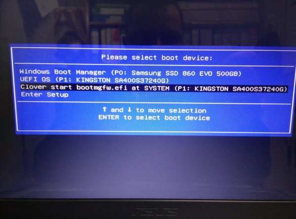

piuttosto, ho notato che si è aggiunta una voce al boot, prima avevo solo i 2 HDD
cos'è? si può eliminare?
