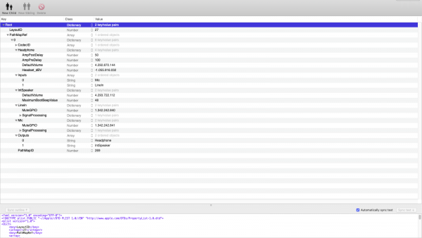

leook Posted February 28, 2019 Share Posted February 28, 2019 Ti stai ostinando a modificare il layout 4 ma non può funzionare perchè ti ripeto che puoi modificare solo quelli sopportati dal tuo codec non troverai mai le voci di boost da cancellare su quelli non sopportati. Link to comment Share on other sites More sharing options...
Emanuele-1998 Posted February 28, 2019 Author Share Posted February 28, 2019 "leook" post_id="27455" time="1551394400" user_id="79"> Ti stai ostinando a modificare il layout 4 ma non può funzionare perchè ti ripeto che puoi modificare solo quelli sopportati dal tuo codec non troverai mai le voci di boost da cancellare su quelli non sopportati. Ma non so se vedi sta scritto 27 ora. Potresti vedere meglio l’immagine ? Ha scritto dopo 2 minuti 46 secondi: Inoltre ho notato che tu utilizzi la versione 1.3.6 che non trovo nemmeno in beta. @leook[/mention] Link to comment Share on other sites More sharing options...
leook Posted February 28, 2019 Share Posted February 28, 2019 Il file da modificare non è "layout27.xml" ma Platforms27.xml per layot 27 Platforms11.xml per layot 11 e così via. Link to comment Share on other sites More sharing options...
Emanuele-1998 Posted February 28, 2019 Author Share Posted February 28, 2019 "leook" post_id="27457" time="1551395034" user_id="79"> Il file da modificare non è "layout27.xml" ma Platforms27.xml per layot 27 Platforms11.xml per layot 11 e così via. Ok,inoltre perché stai usando la versione 1.3.6 e non la 1.3.5, in quanto tale versione non la trovo su internet e nemmeno cercando in beta Link to comment Share on other sites More sharing options...
leook Posted February 28, 2019 Share Posted February 28, 2019 Guarda che è stato Xcode che quando l'ha creata gli ha assegnato quell'estenzione comunque a te interessa AppleAlc.kext che è stato compilato con la modifica che lo trovi disponibile nella cartella. Difatto hai ragione AppleAlc per ora è disponibile solo la 1.3.5 Link to comment Share on other sites More sharing options...
Emanuele-1998 Posted February 28, 2019 Author Share Posted February 28, 2019 "leook" post_id="27449" time="1551392353" user_id="79"> Scusa il ritardo sono dovuto uscire il layout 4 non sarebbe corretto perchè non è sopportato quelli corretti sono layout 1-11, 13-21, 27-30, 32, 33, 35, 40, 45, 55, 58, 66, 76, 88, 93, 99, 127, 188. https://postimg.cc/JHK4GHQR"> @foskvs[/mention] @Gengik84[/mention] @iCanaro[/mention] Perché se ho ALC269 ed imposto layout 4 che non esiste tra i layout sul sito, mi funziona comunque tutto? Ha scritto dopo 2 minuti 39 secondi: "leook" post_id="27459" time="1551396647" user_id="79"> Guarda che è stato Xcode che quando l'ha creata gli ha assegnato quell'estenzione comunque a te interessa AppleAlc.kext che è stato compilato con la modifica che lo trovi disponibile nella cartella. Difatto hai ragione AppleAlc per ora è disponibile solo la 1.3.5 Ah ok mi sembrava strano, comunque domani provo a fare la procedura, grazie di nuovo Link to comment Share on other sites More sharing options...

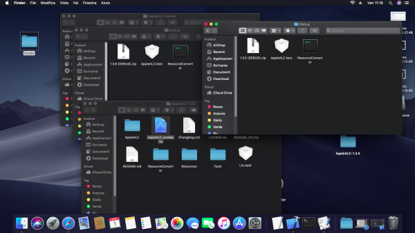

Emanuele-1998 Posted March 1, 2019 Author Share Posted March 1, 2019 @leook[/mention] dovresti fare una modifica al tuo post per la risoluzione così da agevolare anche altre persone,@Gengik84[/mention] allora quando dici scarica APPLEALC DEVI SCARICARE il source code mentre per LILU devi scaricare la versione DEBUG, così non scaricando la VERSIONE MASTER si avrà la versione in release che è in questo caso è la 1.3.5, mentre se si fa il procedimento andando su applealc-master si avrà la versione "beta" la 1.3.6 Per maggiori dettagli vedete la foto in allegato Link to comment Share on other sites More sharing options...

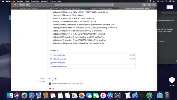

Administrators Gengik84 Posted March 1, 2019 Administrators Share Posted March 1, 2019 NO Lilu non c'entra nulla è AppleALC che se scarichi avrai sempre la beta successiva che è in "lavorazione" quindi se vuoi la release devi scaricare il sorgente dalla pagina Release/Download Link to comment Share on other sites More sharing options...
leook Posted March 1, 2019 Share Posted March 1, 2019 Si ha ragione Gengik bisogna scaricare la sorgente dalla pagina Relaese/Donwload così Xcode ti rilascia la stessa versione di AppleAlc una volta compilato. Link to comment Share on other sites More sharing options...
Emanuele-1998 Posted March 1, 2019 Author Share Posted March 1, 2019 "Gengik84" post_id="27486" time="1551436569" user_id="2"> NO Lilu non c'entra nulla è AppleALC che se scarichi avrai sempre la beta successiva che è in "lavorazione" quindi se vuoi la release devi scaricare il sorgente dalla pagina Release/Download allora se tu scarichi la release non c'è la cartella resources che serve dopo per XCODE altrimenti non può finire il build con applealc e si deve scaricare la versione DEBUG, sto dicendo queste cose perché ho provato prima, come vedi da screen sopra come dicevo @leook[/mention] la cartella master si scarica andando sul sito GitHub dello sviluppatore mentre per scaricare la debug si deve andare nella release del sito Link to comment Share on other sites More sharing options...
Administrators Gengik84 Posted March 1, 2019 Administrators Share Posted March 1, 2019 ma cosa stai dicendo? Puoi scaricare e come il master della ultima release. Tu confondi ed è ovvio che poi serva Lilu per compilare! Link to comment Share on other sites More sharing options...
Supervisor. foskvs Posted March 1, 2019 Supervisor. Share Posted March 1, 2019 Rileggi quello che ha scritto @Gengik84[/mention]. Non ha detto di scaricare la release. Link to comment Share on other sites More sharing options...
Administrators Gengik84 Posted March 1, 2019 Administrators Share Posted March 1, 2019 https://postimg.cc/NKNt56KN"> Questo è il sorgente della ultima release 1.3.5 non c'è la cartella Resources? non capisco perchè non si legge e si esegue poi con calma quello che viene detto..invece di parlare così.. a caso. Ha scritto dopo 2 minuti 17 secondi: ti giro la tua stessa foto @Emanuele-1998[/mention] https://postimg.cc/ctHxDFt8"> Ha scritto dopo 19 secondi: Spero sia chiaro adesso Link to comment Share on other sites More sharing options...
