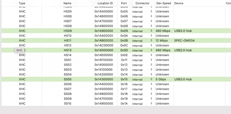

purtroppo non vedo nessun HS in windows... ma poi scusa la usb2 non dovrebbe essere ss? Chiedo per capire.
E se facessi un ssdt con tutte le ss aperte e le hs chiuse dovrei vederlo? Non so più come fare... Con INJECTALL sono queste:
ma nessuna è legata all'USB2 che mi interessa (e che non legge).
L'uso del bootflag -uia_exclude_ss non sortisce nessuna esclusione...
Edited by goldbr
devi andare in gestione periferiche etc etc, percorso..
no, nella guida c'è scritto
HS = usb 2.0
SS = usb 3.0
nella tua immagine hai tutte le porte usb attive, sia 2 che 3.0
se non te le legge, non è un discorso di mappatura proprio perchè le usb sono tutte (quelle della mobo "intel") attive
