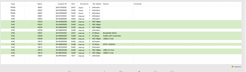

Quelle che vedi altrove, quindi non su XHC..
esempio tuo RP05, non sono intel e non vanno mappate, non serve in quanto la restrizione imposta da Apple come limite, riguarda solo usb intel ossia XHC
ma quante ne sai? :-))))
Grazie (anche se pare che IO non le veda rosse da nessun'altra parte, ma mi fido)...
Quindi proseguo?
Ma adesso ho solo la 9,11,13,14... non valgono al conteggio? E quelle dell'USB legate alle lucine AURA della mb (che dopo devo provare a usare con OpenRGB)?
Le altre sono di tipo SS...
Edited by goldbr
13 minuti fa, Gengik84 ha scritto:
si valgono tutte se sono sotto XHC
le HS sono usb 2.0
le SS sono usb 3.0
tu fai la mappatura e salva ioreg alla fine così in caso lo alleghi e ti aiuto

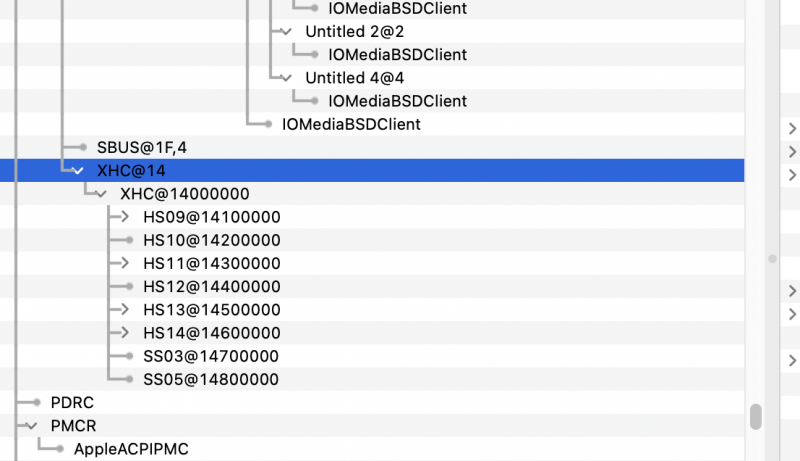

Ciao @Gengik84,
le HS sono la 9,11,13,14
le SS sono la 3 e la 5
Che significa che devo fare la mappatura? 🙂
Ti allego il fileiMac di goldbr.ioreg.zip
Non so se questo file contiene informazioni personali o il seriale che non deve essere pubblicato. Nel caso cancellalo dal forum.
Edited by goldbr

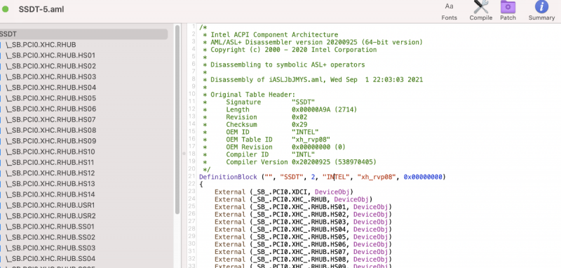

ora devi seguire la guida e devi in primis estrarre le tue acpi e poi andare a disattivare tutte le porte che non sono in uso ossia tutte quelle che non sono state elencate da te

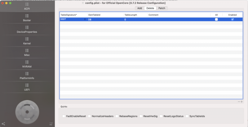

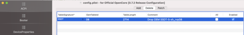

in opencore quando devo droppare la tabella mi esce così
anche se io metto xh_rvp08. La guida in questo punto fa riferimento a clover
inserisci         Drop OEM SSDT-3-xh_rvp08        cambia il n°3  con il tuo
e il                 TableLength               che trovi sul  SSDT-3-xh_rvp08
 949115069_Schermata2021-09-01alle21_04_30.thumb.png.028c9f4912067228a6860f7384b7f4fb.png
GRAZIE riprovo (infatti non aveva sortito alcun effetto).

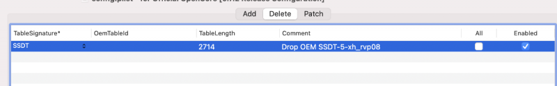

Inoltre non è specificato se tornare o meno ai due file RELEASE invece di DEBUG e se bisogna caricare ancora, nel mio caso, il file SSDT-EC-USBX-DESKTOP.aml.
Ho fatto così, dovrebbe andare
GRAZIE
Edited by goldbr
Si  rimetti di nuovo i file Release il Debug serviva per estrarre le ACPI , non dovresti avere bisogno dell SSDT-EC-USBX-DESKTOP.aml

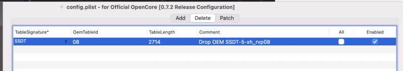

tutto come prima... forse quel 08 non è proprio corretto? O forse perchè carico il file suddetto?

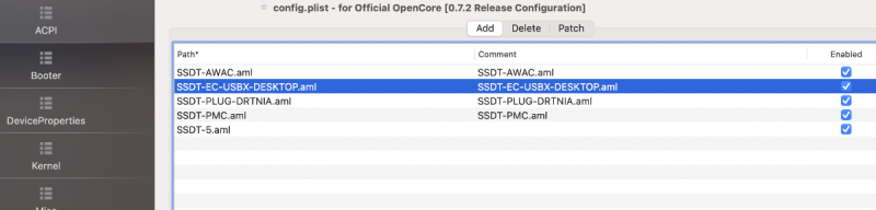

31 minuti fa, antuneddu ha scritto:
in ACPI hai messo gli SSDT ?
E dichiarati nel config ?
6890285_Schermata2021-09-01alle21_44_03.thumb.png.17258bdd00a64154020deb282327b96b.png
il mio non è mai stato il basic...
devo forse mettere il basic?

devi mettere il nome del tuo ssdt
il mio file è questo:
secondo la guida dovrei mettere xh_rvp08 e se fai una prova, incollando la stringa "xh_rvp08" in opencoreconfigurator la ridenomina in 08. Non c'è altro modo.
ma non è che va fatto un reset NVRAM? Comunque ho fatto anche quello
Edited by goldbr

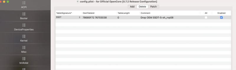

@goldbr perchè hai messo OemTableID 08?
li deve essere vuoto
o usi Lenght oppure OemTableID
se usi OemTableID questo deve essere convertito da string in hex, quindi xh_rvp08 = 78685F72 76703038 (questo è il valore da inserire)
e in questo caso Lenght lo lasci vuoto
è Normale perchè ti mette il solo 08, li il valore deve essere numerico quindi ti omette le restanti lettere.
Come detto sopra devi convertire la stringa

In IOREG ho così
mentre in Hackingtool continuo ad avere questo:
le usb non leggono oppure il sistema va in crash quando le inserisco.

Io faccio caricare anche SSDT-EC-USBX-DESKTOP.aml. Giusto?
Cancella OemTableID lascia solo il Lenght , o uno o l altro

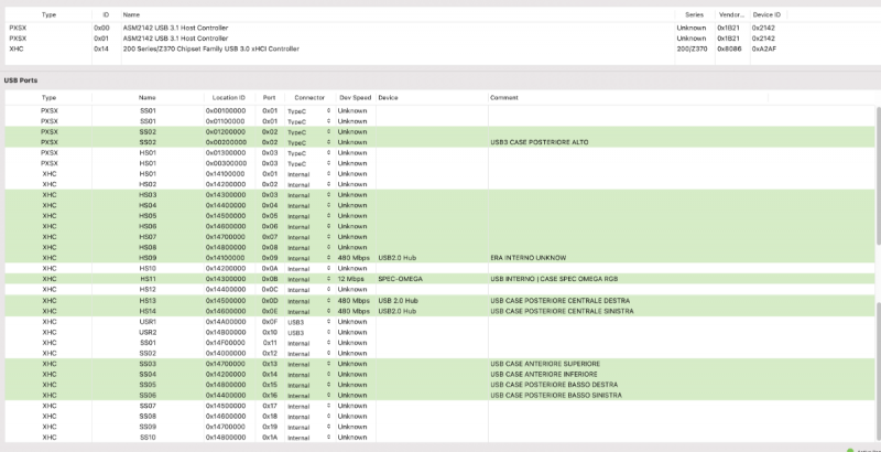

Ehy @Gengik84 funziona.
Le USB2 le legge in tutte le porte.
Sulle USB3 _SEMBRA_ che non le legga sempre... Prima non le leggeva adesso si... Su alcune porte ancora adesso le usb3 non vengono rilevate....
Grazie al tuo supporto.
mentre su io sembra che veda ancora tutto:
@goldbrfortunatamente con il mio sistema non ho necessità di mappare le USB
quindi non sono un esperto sull'argomento ma guardando il tuo IOreg si capisce che hai tutte le HS attive e rimane solo una ss possibile da attivare (SS) quindi solo in teoria la USB3 e' visibile solo su quella
Da questa situazione con IOreg aperto dovresti mettere una penna usb2 e 3 e toglierla per vedere di tutte quell HS quale usi
poi mappare solo quelle in uso per avere "spazio" di far uscire altre SS e rimanere nel totale di 15 che e' il limite per questo tipo di controller USB
quindi nel caso di mappatura corretta ti troverai nello IOREG una situazione del genere:
HS01
HS03
HS04
HS06
HS07
HS08
HS09
HS10
HS11
HS12
SS01
SS03
SS04
SS06
SS07
prendi con le molle quanto scritto
ma in questo caso avrai dato spazio anche al funzionamento di penne USB3 inserite in porte compatibili con lo standard USB3
6 minuti fa, Ramirez71 ha scritto:
Se usi SSDT-BASIC non serve
@Ramirez71 finora ho usato il file SSDT-EC-USBX-DESKTOP.aml anche per la generazione degli SSDT che ho poi modificato con la guida di Gengik.
Se alla luce di ciò dici che devo farlo lo faccio.
HS01
HS03
HS04
HS06
HS07
HS08
HS09
HS10
HS11
HS12
SS01
SS03
SS04
SS06
SS07
@fabiosun ti ringrazio per il tuo post, non so se hai letto che stavo seguendo la guida di Gengik credo, e sottolineo credo, che ciò che hai scritto si riferisse al primo step che ho già effettuato con USBINJECTALL attivo e con la patch delle 15 porte pure attiva. O no?
