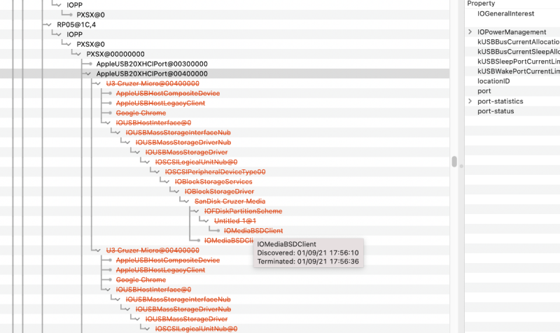

ho applicato la modifica che mi hai suggerito, all'atto pratico funziona - nel senso che le porte viste e funzionanti sono solo quelle attivate -  ma da ioreg e hackcheck saltano fuori delle porte definite come 0x09 anche se nel SSDT sono definite con proprietà e carattere corretto ti allego dei riferimenti. Domanda importante: cosa c'è di bacato in questi risultati? cosa devo cercare di più specifico?  Ovviamente mi piacerebbe venirne a capo nei limiti del possibile.
910447774_Schermata2021-04-02alle16_23_49.png.7b7a2099b91134efc80770a5d01ae556.pngSSDT7 tutti.zipCut HS09.ioreg.zipFix HS09.ioreg.zip

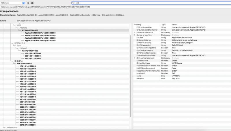

mi stavo avventurando nella mappatura con il "metodo consigliato".
Ebbene, aprendo ioreg e inserendo un drive USB 2.0 non me lo vede da nessuna parte.
Ma nel frattempo lo legge il MAC. Stessa USB2.0 su una porta del case che funziona con la 3 non me la vede proprio (neppure il MAC).
Devi guardare sotto XHC su ioreg
il disco è USB è aperto e letto
fra l'altro, la mia versione di IOREG è la 2.1. Non c'è il link diretto al download sulla guida.
Poi quando nella guida c'è scritto di andare su XHC non è specificato come. Io ho fatto un find dal branch IOServices, ma non è specificato. A te può sembrare superfluo, ma ti assicuro che non lo è

E niente... le due porte del case Corsair le USB2 non le legge e neppure le visualizzo nell'albero.
Dietro ho provato una porta con USB2 ma non si capisce dove afferisce
