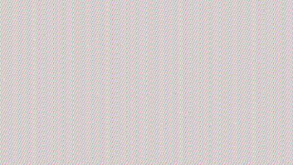

Ciao ragazzi, ottime notizie! Fatto update con 10.13.6, installato nvidia webdriver e..fungeee :-D un paio di cose:
- devo installare i Cuda driver (come avevo dovuto fare in un precedente Hackintosh) e
attivarli?
- appena avvio osx lo sfondo lo vedo tutto pixelato, come da foto..c'è modo di sistemarlo?
- come posso abilitare scrittura su ntfs?
Adesso devo cercarmi i driver per la chiavetta wifi usb, dwa-125 della d-link.. -> acquisterò scheda m.2 wifi
Ps: per installare hwsensors abbiamo qualche guida (che non trovo)? :-P
Buona domenica:-)b742cecab1e860fa96bad29fcf90d488.jpg"><ahttps://uploads.tapatalk-cdn.com/201812 ... 90d488.jpg">https://uploads.tapatalk-cdn.com/20181216/b742cecab1e860fa96bad29fcf90d488.jpg' alt='LINK_TEXT>'>[/img]

per lo sfondo pixellato, pare che i webdriver non siano installati, ma se poi quando sei sul desktop va l'accelerazione grafica sei a posto

I webdriver mi pare di averli installati domenica, una volta inserita la password nelle specifiche di osx la vedo la scheda video..vi girerò ioreg x verifica :)

Ciao a tutti,
eccomi online :-D Allora i webdriver sembrano installati (vedere foto in allegato), quindi non riesco a spiegarmi cosa succeda (è come se ancora non li avesse caricati..e mi tira scemo emoticons_triste Ho trovato la guida di @fabiosun[/mention], grazie mille anche x TuxeraNTFS! Allego anche ioreg. Grazie ancora per il supporto emoticon_thanks
PS: se clicco sul mio nome utente e successivamente finestra di login ho la transizione dello schermo verso sinistra, nero e subito dopo la schermata tutta "strana". Inserisco la password e come x magia torno al desktop senza problemi.. Che sia banalmente uno sfondo "diverso" x il login?
RISOLTO: è UN F.....O SFONDO!!! Provvedo a piallarlo (in allegato x chi se lo volesse mettere ahahah)
