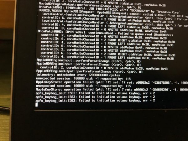

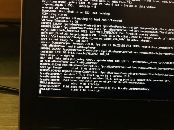

Da subito ho qualche problema all'avvvio a volte sembra che clover non parta e mi resta lo schermo nero. Dopo due o tre volte parte. Nel boot, ho un piccolo blocco (rimane ferma per una decina di secondi allegato A)  secondo blocco ben piu' lungo circa un minuto al punto che potete vedere nell'alleato B. Poi comunque riprende e fa il boot correttamente.

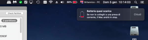

Senza alimentazione elettrica mi segnala batteria scarica anche se sono a piu' dell'80% (vedi allegato).

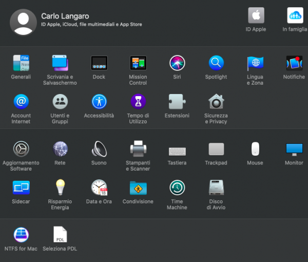

allora, come mi hai indicato Gengik84 ho provato ad utilizzare alcune configurazioni passate con i kext aggiornati e relativi driver, ma non cambia nulla.
girando per la rete in merito a apfs_keybag_init 1583 ho trovato questo, https://github.com/johnnync13/Xiaomi-Mi-Air/issues/52 . da quel poco che ho capito, effettivamente mi trovo con il modulo bluethooth non funzionante,  e' addirittura sparito dalle preferenze di sistema (vedi allegato).  Vi ricordo che a suo tempo ho acquistato questo apposito hardware: VBESTLIFE BCM94352Z NGFF 802.11ac Modulo Scheda Wireless Dual Band Wireless per Lenovo Y50-70 Touch 04X6020
Probabilemte e' anche per questo che dopo il login la rete wifi ci impiega un paio di minuti per attivarsi.
