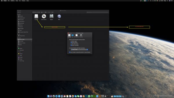

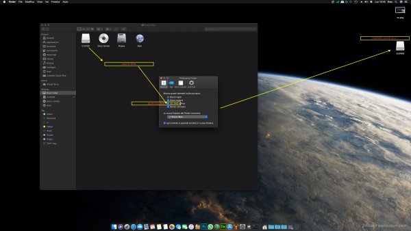

La seconda porta da sinistra che io avevo mappato come HS11 (porta usb2) monta la chiave e la vedo solo a Finder e non a scrivania la vedo però se attivo nelle preferenze cd/dvd e iPod stessa cosa avviene inserendo chiavetta usb3
La seconda porta da destra che è la HS12 (porta usb2) stesso problema

ma se selezioni dissi rigidi vedi il dispositivo usb sul desktop?
una cosa sinceramente mai vista, anche perchè cd/dvd di fatto è collegato Sata non usb..e quindi è veramente "bizzarro" quello che succede

Se seleziono "dischi rigidi" non compare, compare solo se selezioni cd/dvd.
Con il dsdt di Foskvs, risolto il problema, ora compaiono senza spuntare cd/dvd.
