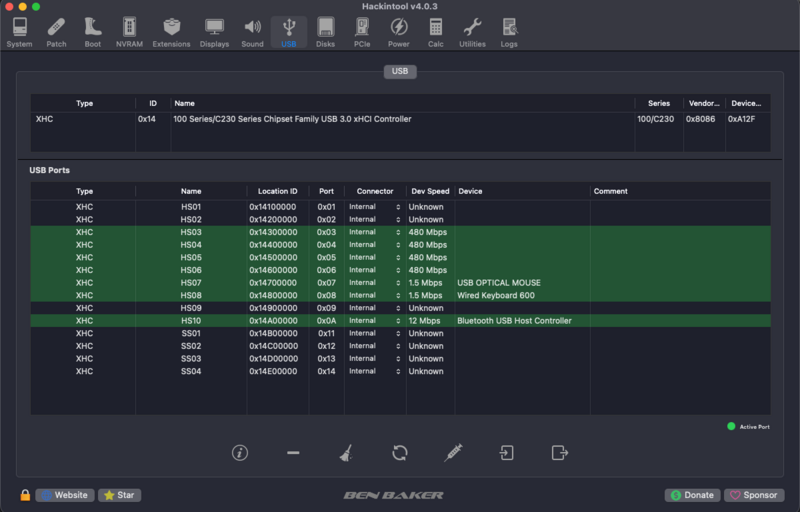

😂  scusami non per fare il guasta feste ,  hai iconnettori tutti " internal " notato ?
internal dovrebbe essere solo per bluetooth , sd card , led
Internal 255
HS 2.0   >  0
SS 3.0   >  3
Facendo riferimento al nostro boss 👋

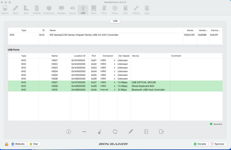

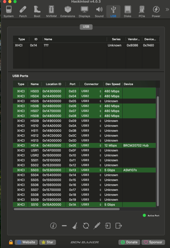

Quelle verdi sono quelle rilevate o popolate , mi sembrano ancora pochine  8
Hai usb 2  usb3 ubc da inserire su tutte le porte mentre hackintool e' aperto ? ( clicca sempre sotto sulla scopetta e sulle 2 frccette per aggiornare prima )
Praticamente quelle che si evidenziano in verde sono le porte da tenere
Tutto il resto le selezioni e sotto con il segno - le elimini , potreste tenerle anche tutte , visto che ormai il limite delle 15 porte non c e' piu' ... comunque quelle non rilevate le toglierei
Quelle rimaste hai da definire i connttori
esempio la HS14 la porta BCM va impostata  " internal "
qui definisci i connettori
HS -> USB2
SS -> USB3
Asm107x cos e' ? s e' una porta tipoC definisci anche quella ( anche qui c e' normale o doppio verso " TypeC o TypeC+SW )
Sistemato tutto genera il kext ... il resto lo puoi cestinare , SSDT etc.
... c e' un ultimo step dopo per rendere compatibile il kext con Tahoe

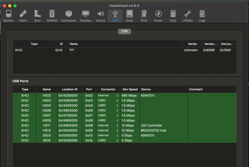

ASM107X credo sono porte interne, ho diversi rgb 4ram ...3 ventole + una sul radiatore cpu, altra sul connettore scheda madre/alimentazione e alimentatore rgb. (non ho Altri connettore ti ssd o Typec)
comunque le porte sono 10.
grazie

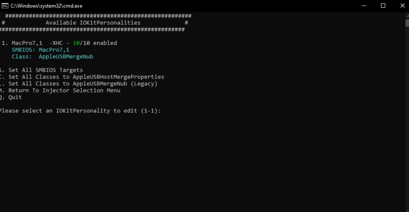

Ora apri USBMap ( corpnewt ) e clicca su USBMapInjectorEdit.command
Trascina il kext sulla finestra del terminale ... dai invio
Scrivi  U  ( Update Keys for macOS 26 ) ... invio , aggiungera ' le proprieta' per Tahoe ad ogni porta
In pratica da cosi
diventerà così
