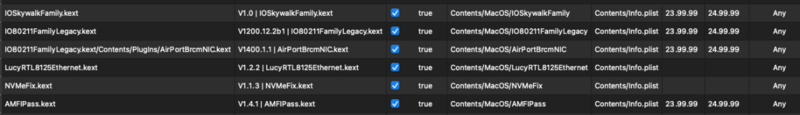

dany Posted August 14 Share Posted August 14 (edited) Il 12/08/2025 at 18:35, Anto65 ha scritto: AppleHda ( KDK ... ) cosa hai usato per rimetterlo ? Restrictevent.kext + patch in boot-arg ? Buonasera Anto, permettendo che sto facendo un sacco di prove con almeno 8 usb e 10 nvme, prima cercherò di spiegarti su cosa ho fatto, poi ti farò la domanda….altrimenti non potrai rispondermi credo….“sarò breve”….(le ultime parole di quello che si fece notte e ancora stava parlando). 1. ho installato Sonoma su un disco da 1 tera Diviso il disco a metà in due volumi (Sonoma - Tahoe) Da Sonoma ho montato la usb con Tahoe e dentro l’app di Tahoe la EFI (con pochi kext…efi semplice), quindi ho clikkato sulla app di Tahoe all’interno dll usb, dopo averla aperta. Installato Tahoe fino al punto che nel boot c’èra “install MacOS””…così ho chiamato il volume dove ho installato Tahoe) Siccome si è bloccato qui ho aperto di nuovo Sonoma e con cat ho aperto e modificato la EfI di sonoma disattivando Amfi , IOSky e i due IO80211 e disabilitato Block in Kernel "Allow IOSkywalk “ e disattivato weg Poi altra cosa messo Kernel min. 23 e max 24.9.9, altrimenti non partiva Tutto ok una unica EFI parte (ne avevo due se ben ricordi uno per sistema…un po un casino certo), dicevo tutto ok parte spedito sia Sonoma che Tahoe da un unica schermata di boot….prima dovevo andare nel bios e cambiare la EFI…ok tutto molto più comodo La domanda: come faccio a far funzionare la wifi su sonona se non posso riattivare il tutto (essendo una unica EFI) e quindi non posso neanche usare opencore patcher Pe patcharla? Edited August 14 by dany Link to comment Share on other sites More sharing options...

dany Posted August 15 Share Posted August 15 (edited) Anto NON funge MI dice che amfi è abilitato....non deve esserlo? o forse devo anche mettere nel Block IOSkywalkFamily minkernel e maxkernel anche lì...riattivandolo, mi sa di si giusto? Ho riattivato Block IOSkywalkFamily minkernel e maxkernel ma nulla sempre AMFI enable...e non panca...boooo...e aribooo Edited August 15 by dany Link to comment Share on other sites More sharing options...
Support Team Anto65 Posted August 15 Support Team Share Posted August 15 Non va bene il valore che mette OpCore-Simplify ( 030A0000 ) per OCLP deve essere 03080000 Riavvia , resetta nvram , controlla con Hackintool sotto nvram il valore Link to comment Share on other sites More sharing options...
dany Posted August 15 Share Posted August 15 1 ora fa, Anto65 ha scritto: Non va bene il valore che mette OpCore-Simplify ( 030A0000 ) per OCLP deve essere 03080000 Riavvia , resetta nvram , controlla con Hackintool sotto nvram il valore (non ho la EFI di OPCORE_SIMPLIFY) comunque Stesso problema Link to comment Share on other sites More sharing options...
Support Team Anto65 Posted August 15 Support Team Share Posted August 15 unmmm il kext Amfi e' presente si ? Prova a non mettere nessun min / max kernel 1 Link to comment Share on other sites More sharing options...
dany Posted August 15 Share Posted August 15 42 minuti fa, Anto65 ha scritto: unmmm il kext Amfi e' presente si ? Prova a non mettere nessun min / max kernel si è presente......(Prova a non mettere nessun min / max kernel).....solo in amFi o su tutti gli altri kext? Link to comment Share on other sites More sharing options...
Support Team Anto65 Posted August 15 Support Team Share Posted August 15 Solo in amfi In caso dopo se non va nel block metti solo Min 23.0.0 Non posso provare nn ho niente da patchare 🤷 1 Link to comment Share on other sites More sharing options...
Support Team Anto65 Posted August 15 Support Team Share Posted August 15 Allora sto provando a patchare AppleHda e USB-Wifi Prima il pulsante Patch non era disponibile ... ora si Amfi.kext e Block nel Kernel senza Min / Max kernel Link to comment Share on other sites More sharing options...
Perdu Posted August 15 Share Posted August 15 (edited) @dany te lo gia mandato il mio te lo allego di nuovo apro anche Catalina, sonoma, ventura, Sequoia e Tahoe, poi non so se hai qualcosa nel config.plist controlla bene il tuo Edited August 15 by Perdu 2 Link to comment Share on other sites More sharing options...
dany Posted August 15 Share Posted August 15 2 ore fa, dany ha scritto: Anto NON funge MI dice che amfi è abilitato....non deve esserlo? o forse devo anche mettere nel Block IOSkywalkFamily minkernel e maxkernel anche lì...riattivandolo, mi sa di si giusto? Ho riattivato Block IOSkywalkFamily minkernel e maxkernel ma nulla sempre AMFI enable...e non panca...boooo...e aribooo ho solo modificato il min kernel che non è 23.99.99 ma 23.0.0....questa volta il grande Anto mi ha molto aiutato ma....mi ha fatto faticare un po🤣 comunque grazie Anto e Peru 1 Link to comment Share on other sites More sharing options...
