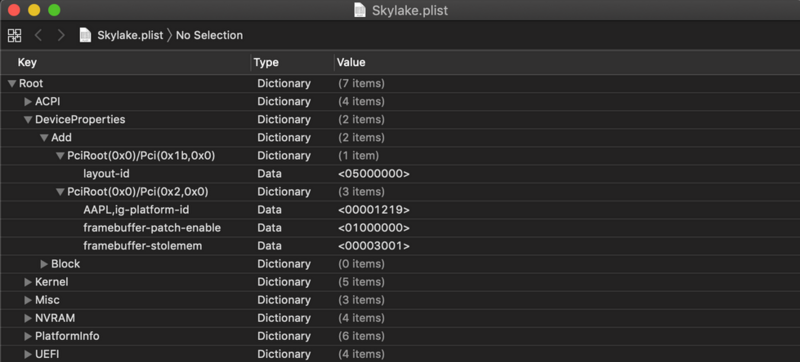

Se vuoi provare   desktop-kaby-lakeconfig.plist.zip... ricordo che a un utente un frambuffer aveva funzionato
Per caricarli facilmente ( uno alla volta 😆 )
https://drive.google.com/file/d/1Wf-eNTzCEwV4lo9G3Gly98Q8zl7Zmvvk/view?usp=drive_link
Importante che alla fine togli  # , @ , -1 ...
devi avere la stringa pulita
PciRoot(0x0)/Pci(0x2,0x0)  senno' e' nulla
backup EFI funzionante ... potresti avere schermo nero
