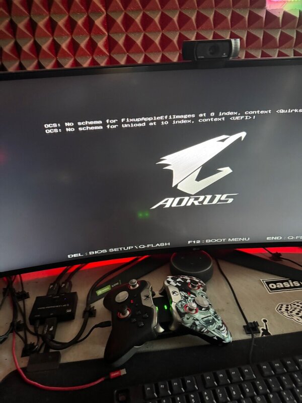

Salve sto tentando da principiante di installare Mac OS Sonoma sul mio Pc Fisso:
Mothedoardh: Aorus Z390 Ultra
CPU:intel i5 9600k
GPU:RX 5700 XT Aorus
Riesco ad entrare nel disco di avvio del boot di installazione formatto il disco e parte l'installazione a 10 minuti dalla fine il pc si riavvia ed esce il seguente messaggio "allegato in foto " poi compare la mela di apple e il pc si riavvia sempre facendo vedere il messaggio di errore e la mela di apple, allego anche la mia EFI se qualcuno può aiutarmi ve ne sarei grato.
Edited by Stefan02024
Sei un grande l'installazione sta andando.
Sinceramente non so perché c'erano i kext per OCLP li cartella EFI la ho presa su internet da una persona che aveva più o meno la mia stessa configurazione.
