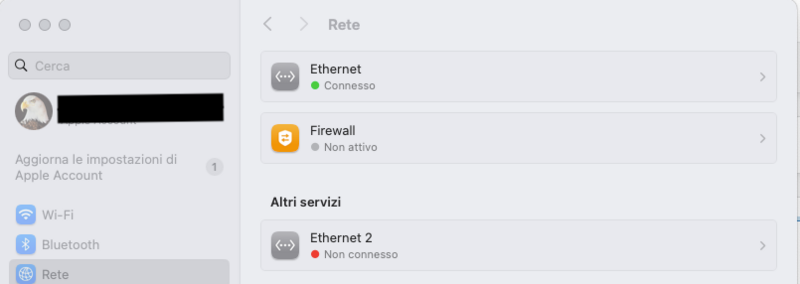

buomgiorno  @carlo_67 , sai questi giorni proprio non potevo, ho provato solo su sonoma e funge , ma su sequoia non mi prende Heliport.app, la installa
ma al login appare un msg Heliport non si è potuta aprire e wifi non parte mentre il Bluetooth va bene , ho provato la versione. 1.50 stabile sia la vera. alfa
niente da fare
3 ore fa, Ramirez71 ha scritto:
Ciao @Perdu
Non ho capito: heliport si è istallato?
Se è istallato ma non si apre prova a configurare impostazioni di rete: heliport viene riconosciuto come Ethernet e su Sequoia non parte automaticamente senza una configurazione.
si si è installato, ma non si apre,
viene riconosciuto come Ethernet, esatto
su Sequoia non parte automaticamente senza una configurazione, che non conosco
Credo sia quell’ethernet2 non connesso.
tempo fa su Sequoial’ho disistallato e al momento di re-istallarlo ho avuto lo stesso problema ma si risolve dalle preferenze di sistema/rete smanettandoci un po’: francamente non ricordo a memoria i passaggi e prima di martedì non sarò al pc. Se nel frattempo non risolvi da solo vedo di darci un’occhiata.
Fammi sapere
Fammi sapere

@Perdu Heliport devi metterlo in avvio in automatico su Sequoia
Sul Mac, scegli menu Apple
 > Impostazioni di Sistema, quindi fai clic su Generali  nella barra laterale.
Fai clic su “Elementi login ed estensioni”
Esegui una delle seguenti azioni:
Aggiungere un elemento di login: fai clic su  +, vai  in applicazioni seleziona Heliport, quindi fai clic su Aggiungi.
riavvia e vedrai che Heliport connette in automatico
vedrai anche l'icona del wifi in alto sulla barra, anzi ne hai due una la devi nascondere,
quindi vai
 > Impostazioni di Sistema, quindi fai clic su Centro di Controllo  nella barra laterale.
Fai clic sul menu a comparsa accanto a Wi-Fi, quindi esegui una delle operazioni di seguito.
Nascondere il menu di stato del Wi‑Fi: scegli “Non mostrare nella barra dei menu”.
sei salvo anche questa volta🥰

Buongiorno @carlo_67 fatto anche questo passo passo ma non mi risolto niente, non so se venderla o tenermela lo usata quei giorni x le prove di altro è ancora immacolata
