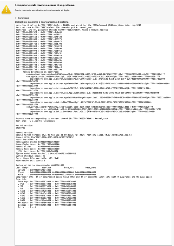

@Anto65 il problema dell'errore di validazione di OCAT l'ho risolto ma si verifica sempre il riavvio al boot.
Mi spiego meglio:
- se uso l'EFI di luglio scorso con OC 1.0.1 il sistema anche aggiornato all'ultima beta si avvia regolarmente e tutto funziona, tranne IMessage (non uso OCLP, quindi non ho wifi del sistema ma uso lo stesso il wifi tramite la pennetta usb TP-Link T3u plus ed i driver di Chriss1111
- se provo ad aggiornare il detto EFI con OCAT (che mi convalida tutto senza alcun errore sia config.plist, driver kext ecc. il sistema si blocca al boot con riavvii continui e mostrando il panic kernel che allego.
Le mie limitate conoscenze non mi consentono di interpretare il criptico kernel panico e quindi chiedo aiuto.
un ulteriore chiarimento: per far funzionare Imessage è indispensabile applicare OCLP (non avendo il collegamento LAN, distante dalla postazione) oppure è un altro mio errore di impostazione?
Grazie e buon week-end a tutti.

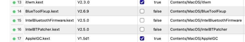

Buongiorno, in riferimento alla problematica ieri evidenziata comunico che ieri (dopo molteplici tentativi) ho risolto ed ora tutto funziona regolarmente.
A beneficio di qualcuno che potrebbe avere gli stessi problemi riporto che:
- i riavvii continui al boot non avvengono più dopo aver de-selezionato nel Kernel i 3 kext afferenti il bluetooth (e ciò nonostante il bluetooth ora funziona regolarmente),
- per imessage avevo scioccamente attivato la "Verifica chiavi contatti/Verifica in IMessage" in Apple Account; una volta de-selezionato anche Imessage e Facetime funzionano alla grande.
Buona domenica a tutti.Screenshot2024-10-13alle09_12_28.thumb.png.c8bf3426125129771bc7965dca325fa0.pngScreenshot2024-10-13alle09_13_04.thumb.png.97445c6ffc5260e22c6660fc21eb3917.png

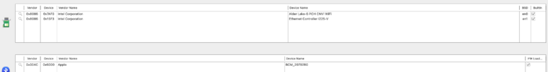

Dopo aver aggiornato i kext stavolta non mi vedeva l'aggiornamento, ho dovuto mettere in boot-arg revpatch=auto,sbvmm , prima avevo la versione di Lorys89 quindi presumo che il problema è ancora il restrictevents...
Buonasera anche a voi lo vede cosi, Grazie
