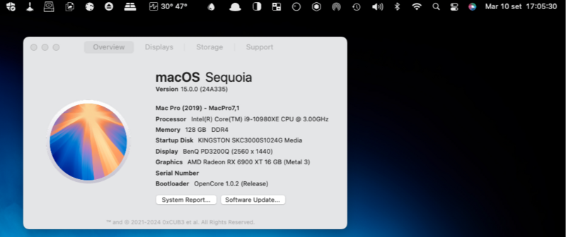

hai uno xeon ora? 😉
seeee....non so cosa sia successo mi ha cambiato il nome della cpu dopo il primo aggiornamento andato storto...(per colpa mia in quanto non davo install) e ora rimane sempre quello che devo fare per farlo tornare veritiero cioè Ryzen 9 7900X?
