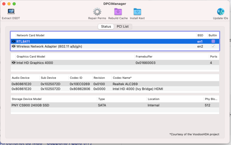

Ciao a tutti, ho installato con OC ultima versione macos Big Sur sul portatile, premetto che funziona tutto wifi compreso, ma sull'audio integrato non riesco ad uscirne.Ho provato di tutto ma con esito negativo. Vi allego il mio efi, se volete dargli un'occhiata.Premetto che la scheda audio viene vista e sembra che i driver ci siano, ma nelle preferenze non compare.

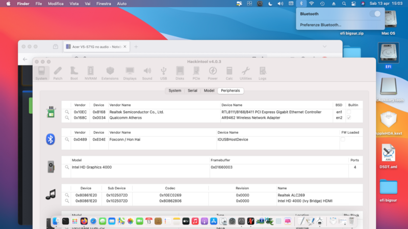

Dopo ripetuti tentativi ho applicato delle patch su acpi ed ho risolto il problema dell'audio come da foto allegata. Ho messo alcid=3 altrimenti non c'era audio in ucita anche se la scheda veniva vista. Però, ho notato che invece del mic interno è attivo l'ingresso esterno, questo è dovuto al ALCID=xx ?
