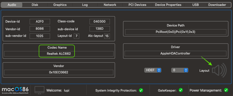

Prova a cambiare layout in boot-args -> alcid=
Individua il tuo codec ...usa hackcheck ( nel mio caso ALC662 ) clicca sull altoparlamte , trova il tuo codec e vedi quali layout disponibili da inserire in alcid=
Nota : ad ogni cambio di layout va riavviato il pc !
