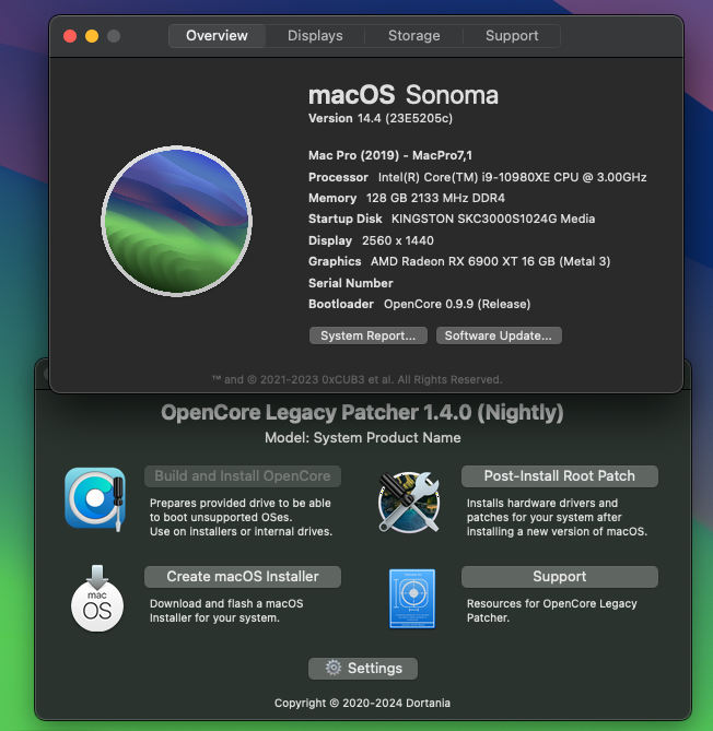

In realtà ho sempre seguito la procedura che indichi. Fino a che non mi sono accorto che, almeno nel mio caso, facendo il semplice revert di OCLP e riavviando l'update avviene in delta e non si presentano problemi sia durante che dopo. Quindi già da qualche tempo non uso più un config.plist ad hoc per gli aggiornamenti e non faccio più reset NVRAM.
la prossima volta provo anche se mi pare difficile che compaia il delta update se non metti il SIP attivo
Comunque e' una notizia buona
