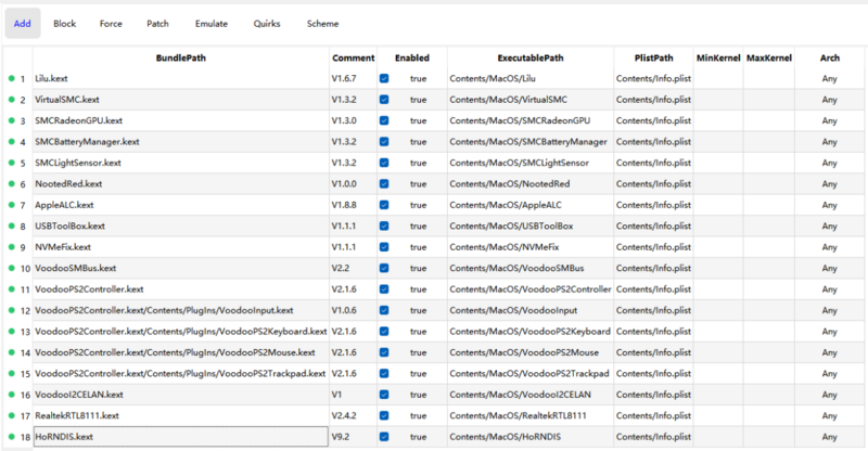

palladinoandrea Posted January 31, 2024 Author Share Posted January 31, 2024 questi sono i miei kext EFI.7z Link to comment Share on other sites More sharing options...
Support Team Anto65 Posted January 31, 2024 Support Team Share Posted January 31, 2024 ioreg lo trovi in download o qui https://github.com/vulgo/IORegistryExplorer lo apri , poi salva con nome dovresti fornire piu' inf. riguardo Lan ,bluetooth , pad etc , diversamente e' difficile aiutarti ( se hai pure Win puoi usare Aida64 per generare un report completo ) non stai usando la EFI di mbarbierato ? ( tante patch in Acpi su questa 🤔 ) usbtoolbox.kext non serve a niente se non c e' pure usbmap.kext RealtekRTL8111.kext sicuro di avere questa lan ? Nootedred.kext deve essere disabilitato in fase di installazione va abilitato dopo ( aggiungi in boot-args -igfxvesa ) Horndis.kext lo puoi usare con il cell via Tethering Link to comment Share on other sites More sharing options...
palladinoandrea Posted January 31, 2024 Author Share Posted January 31, 2024 4 ore fa, antuneddu ha scritto: ioreg lo trovi in download o qui https://github.com/vulgo/IORegistryExplorer lo apri , poi salva con nome dovresti fornire piu' inf. riguardo Lan ,bluetooth , pad etc , diversamente e' difficile aiutarti ( se hai pure Win puoi usare Aida64 per generare un report completo ) non stai usando la EFI di mbarbierato ? ( tante patch in Acpi su questa 🤔 ) usbtoolbox.kext non serve a niente se non c e' pure usbmap.kext RealtekRTL8111.kext sicuro di avere questa lan ? Nootedred.kext deve essere disabilitato in fase di installazione va abilitato dopo ( aggiungi in boot-args -igfxvesa ) Horndis.kext lo puoi usare con il cell via Tethering Allora ho trovato una repository su github che sta il mio stesso portatile ma con un processore diverso (io ho il 5700u mentre lui ha il Ryzen 5 5500U (Lucienne)) Ho fatto l'installazione e ho notato che non funzionano: - Webcams - Microphone -SD Card Reader - screen brightness - offline mode - the battery does not show the remaining time Ora che faccio? metto i miei ddst? o devo solamente aggiungere le kext? Per quanto riguarda la kext RealtekRTL8111 ho fatto l'installazione di macOs via ethernet e funziona Nootedred non so nella post installazione che si fa Horndis mi servivà per collegare il pc tramite cellulare Per quanto riguarda le acpi, ho generato una mia tramite ssdtime, non so se la procedura è stata giusta o no Link to comment Share on other sites More sharing options...

palladinoandrea Posted February 1, 2024 Author Share Posted February 1, 2024 21 ore fa, antuneddu ha scritto: ioreg lo trovi in download o qui https://github.com/vulgo/IORegistryExplorer lo apri , poi salva con nome dovresti fornire piu' inf. riguardo Lan ,bluetooth , pad etc , diversamente e' difficile aiutarti ( se hai pure Win puoi usare Aida64 per generare un report completo ) non stai usando la EFI di mbarbierato ? ( tante patch in Acpi su questa 🤔 ) usbtoolbox.kext non serve a niente se non c e' pure usbmap.kext RealtekRTL8111.kext sicuro di avere questa lan ? Nootedred.kext deve essere disabilitato in fase di installazione va abilitato dopo ( aggiungi in boot-args -igfxvesa ) Horndis.kext lo puoi usare con il cell via Tethering EFI.zip Link to comment Share on other sites More sharing options...
