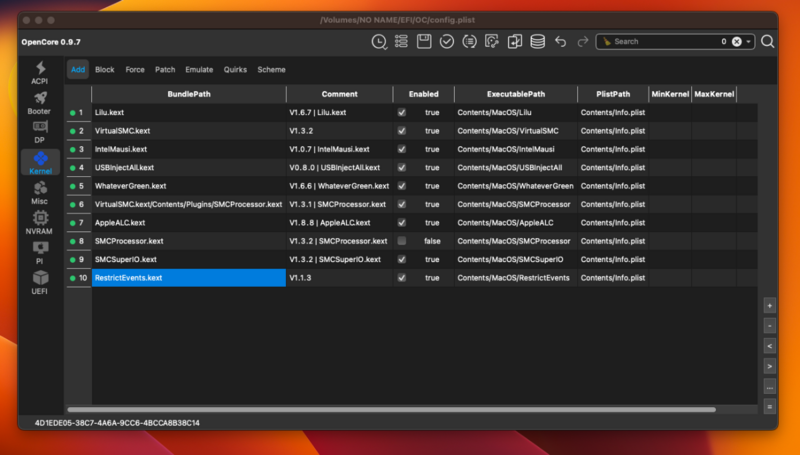

Il mio e 1.1.4 com e che tw lo vede 1.1.3?
Cmq riavvia e vedi se ti fa far update
no non me lo fa fare
non so perchè me lo faccia vedere 1.1.3, io ho scaricato la zip che mi hai allegato sopra
ok quindi lo elimino dai kext e salvo anche nella config, scarico l'update di sonoma e prima di riavviare il sistema lo rimetto e salvo la config?
oppure lo elimino, riscarico quello che mi hai dato e lo rimetto salvando e dopo il riavvio provo a riscaricare l'update?
ho provato la sencoda riscaricando il kext ma mi da sempre lo stesso errore
