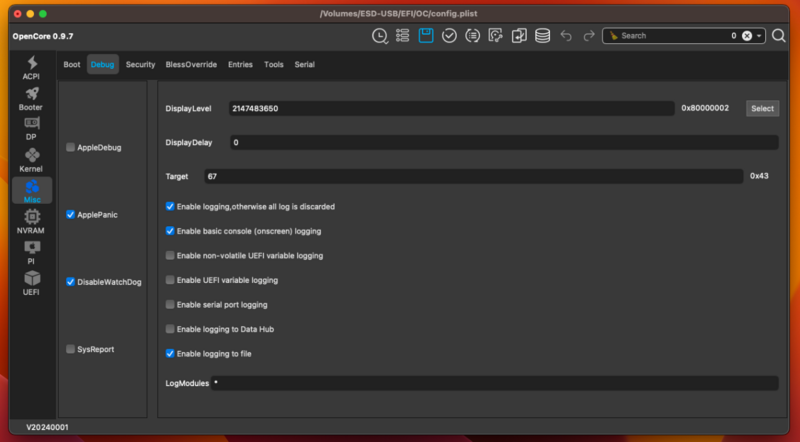

Tambo Posted January 24, 2024 Author Share Posted January 24, 2024 Grazie! ora lo scarico e aggiorno opencore + i kext ma per velocizzare il boot devo disabilitare apple debug in misc? ho capito bene dal messaggio precedente? Come risolvo questa cosa? devo dargli qualche permesso per evitare che il sistema controlli l'app? Link to comment Share on other sites More sharing options...
Support Team Anto65 Posted January 24, 2024 Support Team Share Posted January 24, 2024 Si Clicca su annulla Poi sistema privacy e sic. in basso Apri comunque !!! Fai riferimento alla guida per OCAT !!! Link to comment Share on other sites More sharing options...
Tambo Posted January 24, 2024 Author Share Posted January 24, 2024 Il 24/1/2024 at 11:31, antuneddu ha scritto: Si Clicca su annulla Poi sistema privacy e sic. in basso Apri comunque !!! Fai riferimento alla guida per OCAT !!! Ok fatto, quindi se disabilito apple debug si velocizza il boot? Link to comment Share on other sites More sharing options...

Tambo Posted January 24, 2024 Author Share Posted January 24, 2024 Il 24/1/2024 at 11:48, antuneddu ha scritto: Se ho ben capito 😊 hai la EFI funzionante nel disco Per fare le prove usa e avvia dal USB ... Quando tt funziona funziona ,modifichi anche quella del disco okay ma io non ho ancora capito se disabilitando apple debug il sistema si avvierà più velocemente? Link to comment Share on other sites More sharing options...
Support Team Anto65 Posted January 24, 2024 Support Team Share Posted January 24, 2024 Sine 😊 e rimuovi -v da boot-args Link to comment Share on other sites More sharing options...
Tambo Posted January 24, 2024 Author Share Posted January 24, 2024 (edited) cosi e basta? o devo fare altro? oltre a salvare ovviamente Edited January 24, 2024 by Tambo Link to comment Share on other sites More sharing options...
Support Team Anto65 Posted January 24, 2024 Support Team Share Posted January 24, 2024 Vedi l immagine postata da me sopra Link to comment Share on other sites More sharing options...
Tambo Posted January 24, 2024 Author Share Posted January 24, 2024 ok fatto! salvo e riavvio? 1 Link to comment Share on other sites More sharing options...

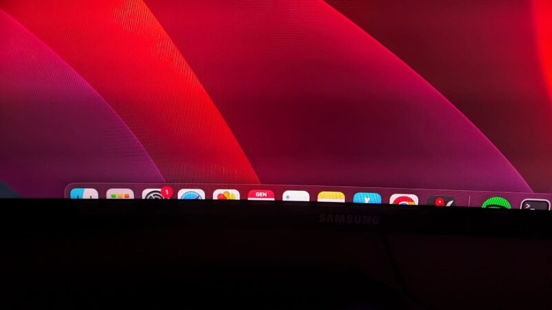

Tambo Posted January 24, 2024 Author Share Posted January 24, 2024 (edited) Perfetto funziona tutto! qualcuno sa se esiste un modo per evitare che quando si spegne/riavvia il pc la barra delle applicazioni rimaga tagliata a metà? allego una foto così potete capire a cosa mi riferisco Edited January 24, 2024 by Tambo Link to comment Share on other sites More sharing options...
Giaccaz Posted January 24, 2024 Share Posted January 24, 2024 hai messo il dock a scomparsa? Link to comment Share on other sites More sharing options...
Tambo Posted January 24, 2024 Author Share Posted January 24, 2024 7 minuti fa, Giaccaz ha scritto: hai messo il dock a scomparsa? non sapevo che si potesse fare, ma poi rimane a scomparsa anche durante il normale utilizzo o solo allo spegnimento? nel caso lo devo mettere dalle impostazioni? Link to comment Share on other sites More sharing options...
Giaccaz Posted January 24, 2024 Share Posted January 24, 2024 rimane a scomparsa finche non ci passi sopra con il mouse Link to comment Share on other sites More sharing options...
