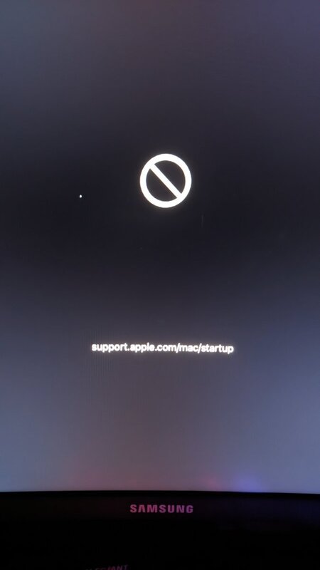

l'ho provata ma mi dà quest'errore, ho controllato e SMBIOS corrisponde a quello del Macpro con cui è stata fatta la build...cosa potrebbe essere?
si l'ho riprovata ma potrei aver commesso un errore, la sto riprovando
Appena provata, non avevo commesso nessun errore purtroppo...non va. mi da sempre lo stesso errore ocn il segnale di divieto
9 ore fa, Giaccaz ha scritto:
prova a cambiare smbios con un macpro7,1
non ci credo funziona, è partito! ma questo a cosa è dovuto scusa? prima con MacPro1,1 faceva il boot senza problemi
Comunque grazie ❤️

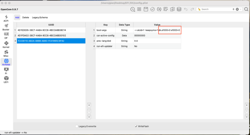

@Tambo mi pare che USBInjectAll  ce' l hai , abiliterei sotto Kernel > Quirks = XhciPortLimit
e mapperei con hachintool ... maniera piu' semplice , escluderei al momento map tramite SSDT
