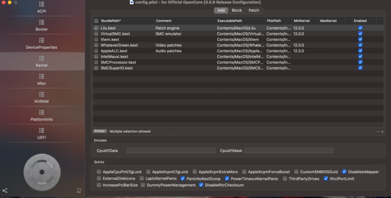

Per il wifi ho provato itlwm ma con questa procedura non va:
carico itlwm nella cartella kext della efi
edito tramite opencore configurator il config.plist aggiungendo itlwm (ma in quale posizione?)
salvo, chiudo, riavvio ma non funziona niente e ovviamente Heliport mi dice che itlwm non è in esecuzione (quando invece c'è)

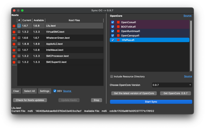

Allora ho seguito tutto alla lettera di come aggiornare opencore e kext con ocat. Arrivato al punto di "no issues".

Allora, chiedo scusa ma ho fatto tutto il processo a ritroso e ho risistemato tutto. Wifi e casse e airdrop continuano a non funzionare. Allego la efi (solo cartella oc che altrimenti non me la fa allegare perchè troppo pesa).
Ho seguito la guida (di nuovo) per OCAT e mi dice che è tutto ok, no issues e opencore aggiornata alla ultima versione

ok questa EFI , a parte che mancano un paio di cartelle che forse hai tolto per postarla ,e' corretta
se usi la wifi intel devi mettere il kext appropriato per Ventura o il sistema che usi
sono diversi per i vari sistemi operativi
Le altre cartelle son queste... non ho la cartella tools e quindi mi pare di capire niente clean nvram... uso la wifi fenvi, prima con ventura andava, ora con sonoma no... e i kext son rimasti quelli...cosa mi consigli di provare? kext airport? itlwm+heliport?
