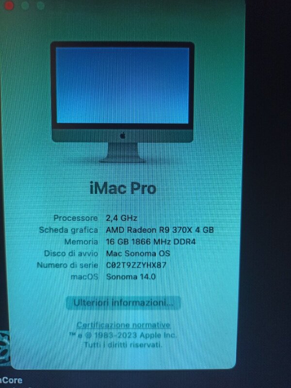

Buonasera a tutti, sono novello ed ho un problemino con l'accelerazione grafica dopo l'installazione di Sonoma in un HD terzo. Ho Monterey come sistema ultimo che riconosce la memoria di 4 gb della scheda video, Ventura e Sonoma non riesco in nessun modo..
potete aiutarmi?
Lascio lo screenshot coi sistemi.
Grazie in anticipo

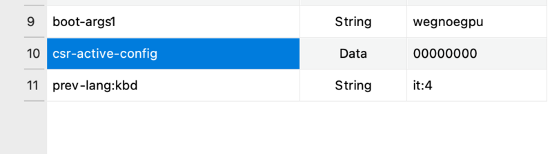

Ok ho provato almeno 3 volte con oclp, ma quando penso di aver disattivato sip e amfi e torno su oclp, mi ripete sempre le stesse cose. Non riesco proprio in quel passaggio. Ho bisogno di aiuto, punto per punto  in quella fase, disattivare sip e amfi.
e qui siamo 🙂

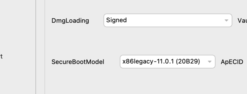

metti la EFI che stai utilizzando in modo da poterla guardare uso il sito easyupload o simili se super i 10 Mb

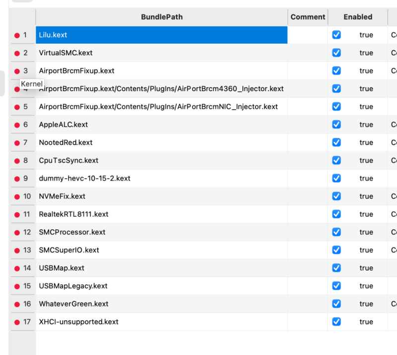

Dal tuo config.plist postato sopra
Secure Boot Model andrebbe su Disabled
e qui utilizzi sia whatevergreen che NootedRed... andrebbe usato solo uno ma e' indipendente per il momento dal tuo problema
fatte queste modifiche devi aggiungere in config.plist il driver UEFI Reset Nvram che e' fondamentale ed ora non lo hai messo
se il config e'quello che hai messo su e' normale che non funzioni OCLP
Al momento risultano messi bene solo i kext
per amfi basta inserire il kext che trovi nel thread che ti ho indicato poco sopra (amfipass.kext )

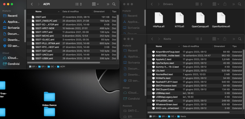

Ho postato sopra il contenuto della efi, acpi ,driver ,Kext, ho dovuto fare così perché...la efi non riesco a comprimerla così come con easyupload..se vado a caricare la cartella, mi apre tutto..
ciao hai postato solo il config e li ci sono gli errori che ti ho detto
dal tuo computer comprimi la efi in zip  senza la cartella Apple e poi trascini lo zip all'interno di easyupload in pochi secondi ti restituisce (il sito ) un link che puoi copiare ed incollare qui
Dopo le modifiche di config, ma non ho messo resetnvram, perché non ne ho trovato uno, il boot non c'è, cioè la barra caricatrice  non si vede e la mela bianca é l'unica cosa che si vede. Non carica nessun sistema, ne Monterey ne Sonoma, ma sembra che non funzioni neanche Windows...
9 hours ago, oliver660_1 said:
questa EFI che hai messo ha le modifiche per il SecureBootModel e per il SIP corrette ed anche il kext amfipass e' presente*
mancano come scrivi dopo i driver EFI aggiornati
Di seguito la EFi con anche i driver EFi aggiornati
Ho aggiornato anche i kext principali che erano molto vecchi

mi sono anche accorto ora che nella EFI che hai messo a disposizione e' dichiarato il kext NootedRed ma non c'e' nella cartella kext (e questo errore non dovrebbe far partire nulla nel tuo sistema)
come ti dicevo Whatevergreen kext e NootedRed non vanno usati insieme.

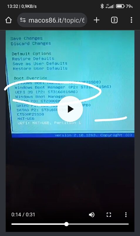

Un'altra cosa... Dopo reset nvram sono spariti dal boot due uefi partition, in 2 dischi diversi. Vedo le Efi con opencore, le sostituisco, ma dal bios non vedo più l'uefi per far partire un disco. Vedo solo la chiavetta, che per ora é l'unica entrata per macOS. Oppure vedo i boot di windows
Come si vede prima della pulizia nvram, si nota nella zona Sottolineata, la uefi che devo scegliere perché quella precedente non funzionava, ed in quel caso è l'unica soluzione per aprire Open Core. Dopo la pulizia quel Boot specifico col disco st3160... non è più in elenco e quindi devo ricorrere solo alla chiavetta per entrare
