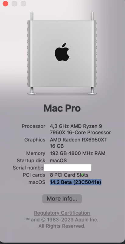

Avevo provato ieri ma per avere la certezza ho riprovato pochi minuti fa: continuity cam funziona (iphone 14 Pro Max con iOS 17.2 Beta) insieme a tutto il resto. Ma  iPhone a parte  abbiamo un hardware totalmente differente.

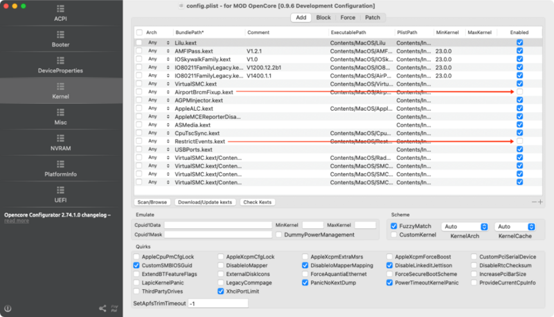

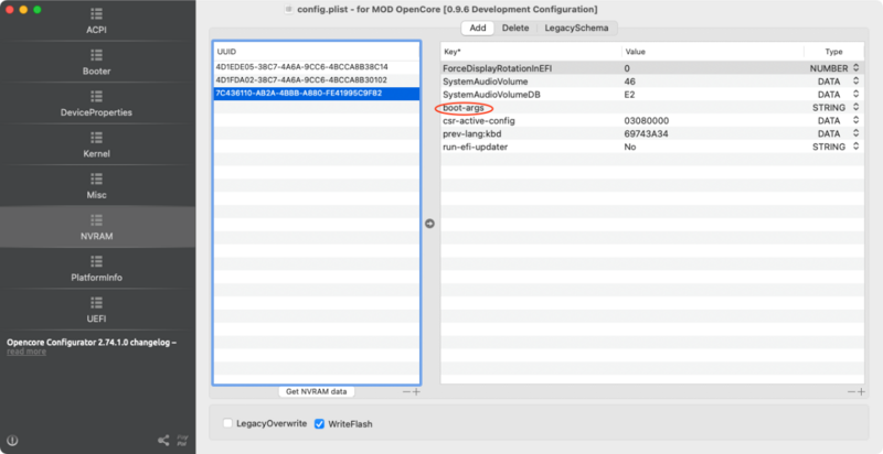

Certo Fabio. Ti allego la cartella Kext. Per vedere quelli in uso fa fede lo screen di Opencore Configurator. Per i Boot-Args: come vedi dallo screen, non uso nessun boot-args. Port limit è attivo per errore mentre facevo screen. Tutto il resto che vedi è corretto.

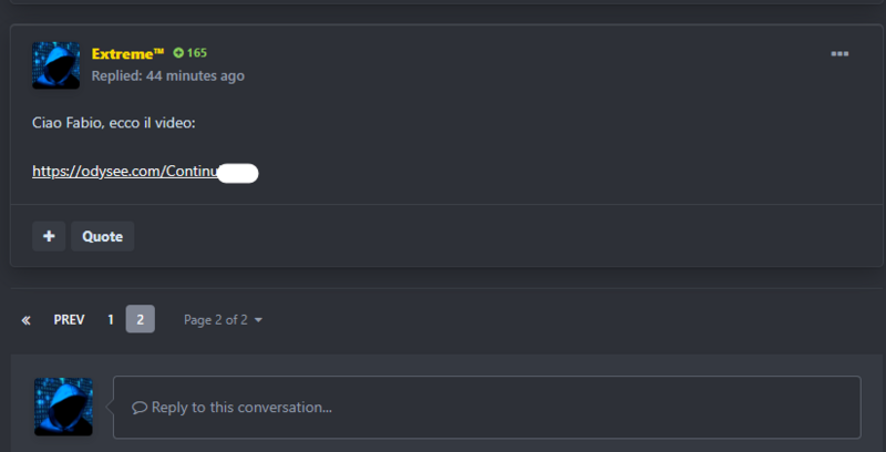

Per ragioni di privacy, ti invio in PM un video dimostrativo fatto ora abbastanza in fretta. 😀

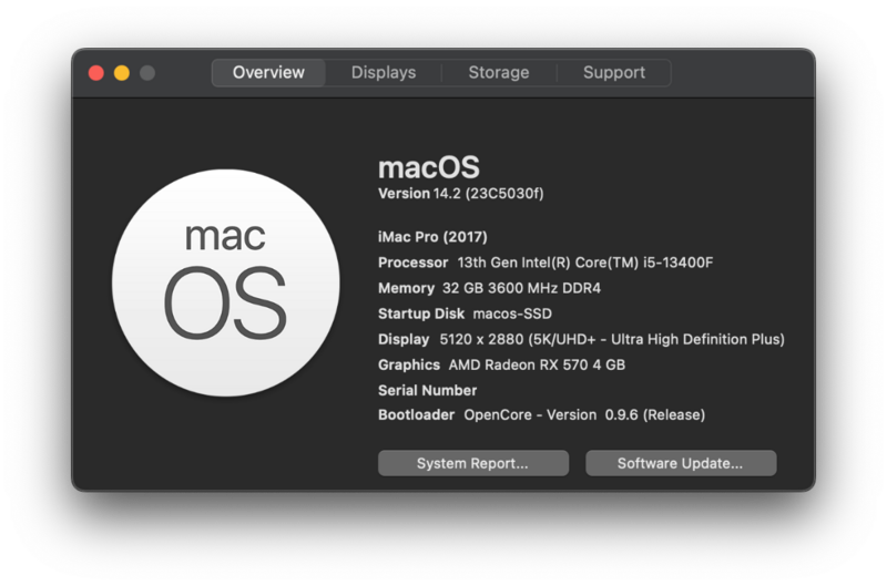

Tu usi iMacPro come SMBIOS?
perche' vedo che non usi featureunlok kext
a me senza non va la continuity
hai anche dei kext vecchi sia per lilu che virtualsmc (vecchi per modo di dire) e non gli ultimi per la patch del modern wifi

No, uso MacPro 7,1.  Si senz'altro ho roba vecchiotta
