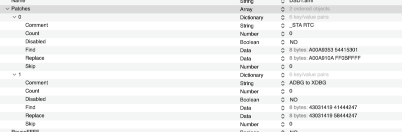

Con il validator ho verificato e mi dice che é tutto ok e che non rileva anomalie ma giusto a voler essere pignoli, da quando ho modificato il boot arg per abilitare l'ethernet in avvio mi esce questo e poi parte senza problemi. Sul validator non mi dà nessuna anomalia. Di che si tratta?
Sembrerebbe che ora utilizzi una versione più vecchia di clover
controlla se usi in acpi/dsdt delle patches
l’ultimo errore ti dice chiaramente che ti ha sostituito qualcosa in parametro con uno più vecchio che clover mette più aggiornato di default
basta copiarlo o cancellare la voce nel plist
se lo alleghi senza i dati sensibili del tuo smbios sarà possibile aiutarti meglio
È un problema del clover configurator
ne parlo anche in giro in diversi post
In pratica la app cancella delle voci in quella sezione come skip e count
ti consiglio di usare un plist editor testuale per correggerle basandoti sugli esempi di plist forniti da clover

non bisogna utilizzare clover configurator e ora che ha fatto il danno rimettere le voci con un plist editor
Sulla tua configurazione fortunatamente non fanno danni apparenti ma senza quelle sue voci la patch non si applica come previsto
Ti servono quelle patch o le hai trovate  senz sapere se servono o meno al tuo pc?
ho trovato la tua discussione, eri partito da una EFI prefatta che poi e' stata mano a mano sistemata da alcuni che ti hanno aiutato
Le patches ci sono e sono con lo stesso errore che hai ora (mancano di skip e count) pero' forse la versione di clover che era usata allora nella EFI no faceva il controllo
se posti il config attuale e gli errori che ti da ora provo a sistemarlo

Mi aiutasti proprio tu a realizzarla per Bigsur sulla Z590 Gaming X nella discussione apposita quindi suppongo fossero necessarie. All'inserimento di quelle patch specifiche nel config io purtroppo non ci arrivo.
Allego la EFi. Volevo comunque capire come si intervenisse con un editor diverso perchè scopro solo ora che clover configurator corrompe il config. L'altra cosa strana è che se uso il validator mi dice che è tutto ok.

ehm..in questo config ci sono le voci mancanti prima 🙂 🙂
skip e count (anche se non sono impostate come dicono gli sviluppatori della patch)
Ti funziona questo config?
da errori?
per imparare scarica plisteditor pro app e usala in modalità demo
