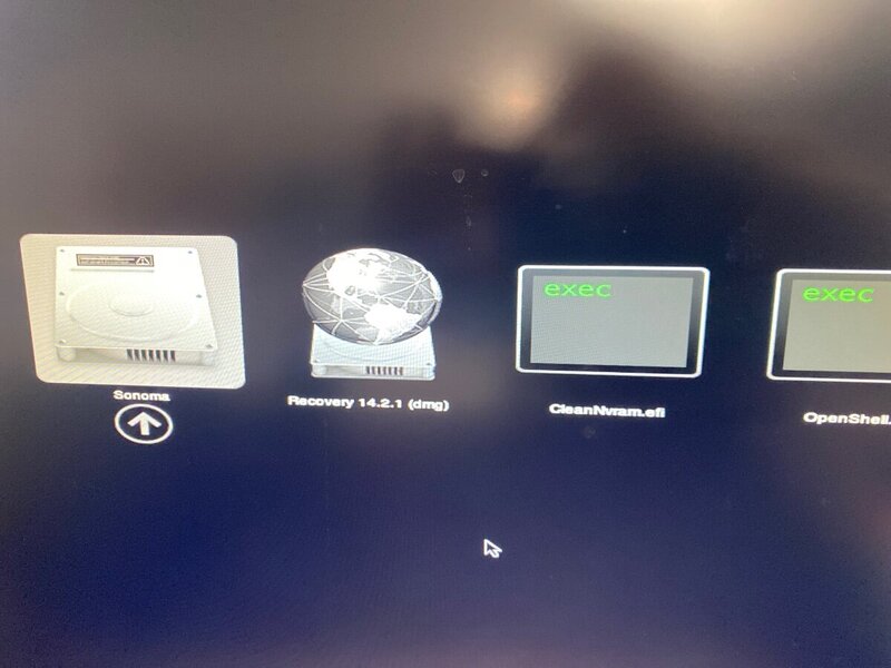

Supervisor fabiosun Posted January 9, 2024 Author Supervisor Share Posted January 9, 2024 HC segnala che il sip non e' disabilitato Quando parti con questo config @Taetaepremi spazio e pulisci Nvram? fai una foto di cosa vedi quando premi spazio al menu di boot poi, stai cercando di far andare il wifi o la GPU 730 utilizzando OCLP? Link to comment Share on other sites More sharing options...
Taetae Posted January 9, 2024 Share Posted January 9, 2024 (edited) Ecco, non ho più la gpu 730 ho messo una radeon che nativamente viene riconosciuta ... Edited January 9, 2024 by Taetae Link to comment Share on other sites More sharing options...
Supervisor fabiosun Posted January 9, 2024 Author Supervisor Share Posted January 9, 2024 piu a destra hai anche togglesip? 21 minutes ago, Taetae said: messo una radeon che nativamente meglio un problema in meno Link to comment Share on other sites More sharing options...
Taetae Posted January 9, 2024 Share Posted January 9, 2024 2 minutes ago, fabiosun said: piu a destra hai anche togglesip? meglio un problema in meno no no finisce con openshell.efi solo queste quattro Link to comment Share on other sites More sharing options...

Taetae Posted January 9, 2024 Share Posted January 9, 2024 (edited) non è mai diventatyo disable il sip ......... allora ho fatto come hai detto copiato il file config e sostituito e pure i kext ma rimane il sip sempre attivo vedendo anche da hackcheck e dal boot premendo spazio non c'è quel .efi del sip enable edit----- non so cosa sia successo ma disabilitando efi nvramclaeaner il sip si è disabilitato e ho avviato opencore patcher ho riavviato il tutto e la wifi ora funziona ..... grazie ma per tornare a sistemare tipo come dicevi prima i driver i kext cosa devo fare ???? grazie ancora all'avvio mi esce questo file prima del boot Edited January 9, 2024 by Taetae Link to comment Share on other sites More sharing options...
