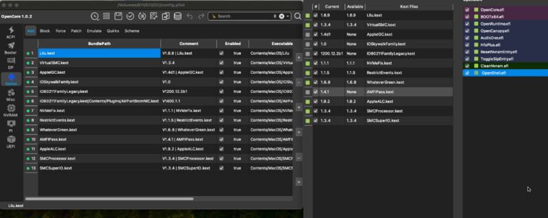

Supervisor fabiosun Posted November 13, 2024 Author Supervisor Share Posted November 13, 2024 @danyquando torni spiega la genesi della tua EFI nella sezione booter hai due metodi applicati in modo confusionale (quirk e MMIO) se usi MMIO il quirk protector non serve e devi attivarne un altro rebuild memory oltre a set virtual map che hai già poi la cosa delle patches nella sezione ACPI non la conosco proprio e non so a cosa ti serva Link to comment Share on other sites More sharing options...
dany Posted November 13, 2024 Share Posted November 13, 2024 1 ora fa, fabiosun ha scritto: ma questa EFi da dove proviene? non ti avevo aiutato io a partire con AMD inizialmente? Se l'ho fatta io cosi'...mi degrado dal ruolo 😛 per la prima immagine io non saprei nemmeno cosa fanno quelle patches nel tuo sistema e la seconda mostra che non sono in uso le patches aggiornate per sequoia (ed e' miracoloso che ti parta se sei su sequoia) inoltre hai i quirk della sezione booter..diciamo a fantasia mista OCLP non sta facendo il suo lavoro e per quello e' come se non hai fatto la patch per il wifi Fabio non degradarti, in quanto ho fatto un aggiornamento a sequoia se non cordo male verso agosto o giù di li, (nel sistema avevo la tua EFI Sonoma che andava da DIO), ho aggiornato a Sequoia da solo leggendo qua e la un po sulla vostra guida un altrove e comunque è andata, si vero non andava spedito come il Sonoma ma andava, poi l'ho messo lì fermo e mi sono messo a fare il ventura sull'altro pc intel e cavolo notando che funzionava tutto ho ritirato fuori i ryzen sequoia e mi sono detto devo trovare il sistema di far funzionare tutto anche qui. Quindi non degradarti assolutamente. Link to comment Share on other sites More sharing options...
dany Posted November 13, 2024 Share Posted November 13, 2024 1 ora fa, fabiosun ha scritto: ciao Anto da capire che sistema aveva Dany quando abbiamo fatto la EFI inizialmente le patches non sono per Sequoia ne mancano alcune mi sembra per i quirk la sezione Booter e' sbagliata e la sezione ACPI non la conosco proprio in quel modo Il problema è che ho fatto in questi mesi tre PC quelli in firma e....ho diverse EFI e prendi una e prendi l'altra e posa una e posa l'altra....forse questo è stato il problema, però questo con sequoia va....solo il wifi (e te pare poco ?!😭) Link to comment Share on other sites More sharing options...

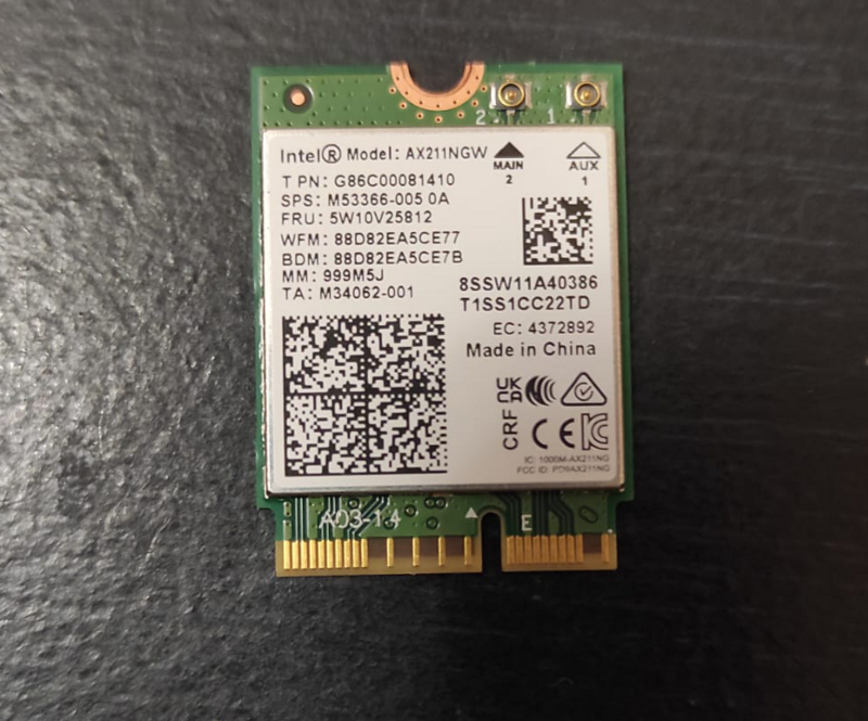

dany Posted November 21, 2024 Share Posted November 21, 2024 (edited) trovato il problema. comprate solo Fenvi T919 non comprate schedine tipo BCM94360NG. Sostituita la fenvi dall'altro pc e puff...possibile patchare, dopo patchato e vai....la wifi e il bleu toutooh funzionante. Avendo seguito la guida di FabioSun non poteva non funzionare la wifi e la bleutooth 😇 Edited November 21, 2024 by dany 1 Link to comment Share on other sites More sharing options...

Supervisor fabiosun Posted November 21, 2024 Author Supervisor Share Posted November 21, 2024 3 minutes ago, dany said: Ci ho capito poco, se puoi spiegarmi meglio. Come si fa a mappare il connettore USB interno ( credo tu intenda la porta dove va attaccata la schedina, sostituita alla originale giusto?)...se è quella che deve essere mappata dove avrei trovato qualche spiegazione come mapparla?. Grazie Provo a spiegarmi Prologo : Fenvi e' un assemblatore che prende vari chip per produrre le sue schede da Intel, da realtek, da Broadcom da noi vanno le broadcom fino ad un certo OS senza mettere nulla da sonoma in poi tramite OCLP La broadcom che hai preso tu e che ho anche io sulla mia piastra x670e non necessita di niente sino a ventura poi OCLP con la procedura che conosci Acquistare una scheda PCIE Fenvi, significa avere una scheda PCIE con chip Broadcom saldato di solito Se prendi solo il pezzo M2, lo puoi inserire al posto ad esempio delle intel AX2xx che montano alcune piastre X670E di serie Nel mio caso anche la x670eHero di serie aveva una intel ax210 che ho smontato (smontando i dissipatori e tutta la parte intorno il socket per sfilare la schedina di serie aprirla e sostiure solo il chip quella utilizza di solito una porta USB per attivare le funzionalità BT Se montiamo una scheda PCIE con chip broadcom, questa necessita per la funzionalità Blutooth di collegare un cavetto dalla scheda pcie alla piastra madre (porta USB) quella porta e' di sicuro diversa da quella che usa la wifi (diciamo integrata) di serie della piastra madre questa sotto e' la mia schedina intel montata su un adattatore pcie: Per provare ad essere piu' chiari, se la WIFI non e' rotta..il wifi lo dovresti vedere sempre (ma non funzionante sopra Ventura) il problema e' il BT che vedrai o non attivabile o con voce NULL nelle sezioni di report di sistema Link to comment Share on other sites More sharing options...

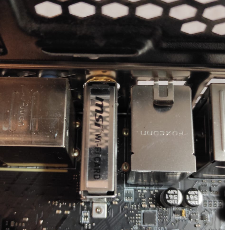

dany Posted November 22, 2024 Share Posted November 22, 2024 3 ore fa, fabiosun ha scritto: Se la vede da device manager in qualche modo potrebbe non essere rotta se non la vede credo di si La sto smontando dal supporto Msi, la monterò su altro supporto esterno per inserirla nella PCI express 16x1, dove la fenvi t919 funge, se non andrà sarà un problema suo cioè della scheda rotta, altrimenti sarà colpa mia che non sono stato capace di fargli riconoscere il connettore dove era inserita prima. Ragiono terra terra, ma credo sia l'unica strada. 1 Link to comment Share on other sites More sharing options...
