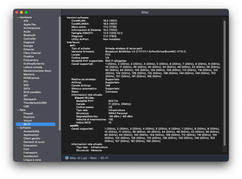

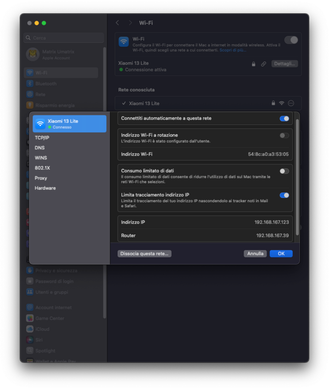

Support Team Anto65 Posted July 4, 2024 Support Team Share Posted July 4, 2024 Wifi is back 😆 Con questo commit https://github.com/dortania/OpenCore-Legacy-Patcher/actions/runs/9783955206 Funziona ! 3 Link to comment Share on other sites More sharing options...
Supervisor fabiosun Posted July 4, 2024 Author Supervisor Share Posted July 4, 2024 ho provato anche questa action, a me fa le stesse cose di prima, a volte aggancia a volte no i servizi airdrop e gli altri collegati vanno rispetto ad altre ultime action adesso si puo' utilizzare senza errori durante la fase di patch, ma ancora non e' perfetta come in Sonoma edit: ho provato su un sequoia beta 2 già patchato in precedenza continuity cam inchioda bene il sistema soloil reset o lo spegnimento forzato aiutano 1 Link to comment Share on other sites More sharing options...
