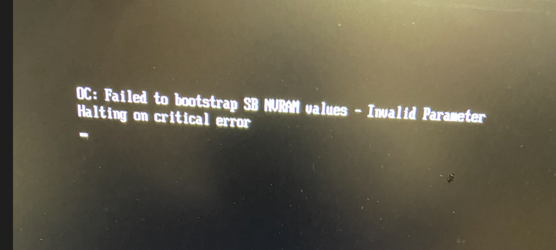

@carlo_67 provato ma stesso errore  si blocca lì
OC: Failed to bootstrap SB NVRAM values - Invalid Parameter
Halting on critical error
Ciao Lidiano, se sai come fare e non hai timori ti consiglio di fare un reset del Cmos e come ultima risorsa rifare il flash del bios della piastra
Sempre se non funziona il reset (fatto anche piu volte della Nvram via opencore)
@fabiosun
@carlo_67

Non mi capisco veramente più non ho mai avuto tutti questi problemi con questa scheda, come aggiungo qualche cosa non va, ho provato decine di EFI, tutte quelle già usate da me per questa scheda non è possibile che dia sempre gli stessi errori e specialmente questo
mi viene da pensare che è saltato qualche cosa sulla scheda MB, è che in questo momento non ho voglia e possibilità di spendere, potrei solo prendere una MB che almeno mi faccia usare 80% di quello che ho già , un tuo consiglio, grazie ancora
Succede passando da Clover ad OC il piu' delle volte
Prova ad ggiungere in NVRAM >  Delete > 4D1EDE05-38C7-4A6A-9CC6-4BCCA8B38C14 = BridgeOSHardwareModel
Riavvia se riappare OC resetta la nvram
@Lidianoquando si fanno tante prove con macchine vecchiotte (ma anche recenti) e non vanno si puo' svalidare il bios in parti che poi possono creare questi problemi
per quello ti dicevo se potevi provare o fare un reset Cmos e rimettere i parametri ottimali per il tuo sistema nel bios
o anche fare il flash del bios ex novo
pero' sono sempre operazioni rischiose
io ho un secondo pc x79 che usano in famiglia sono pc solidi..ma hanno piu' di 10 anni oramai
poi con il clover che usavi non e' piu' possibile far andare i sistemi piu' modern di Catalina (mi sembra)
e fare una EI ex novo con Clover "moderno" e' come farla con Opencore..
