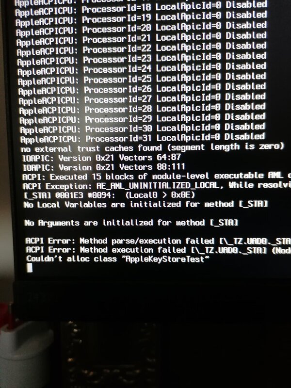

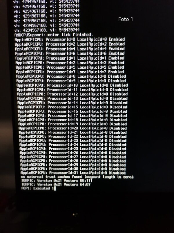

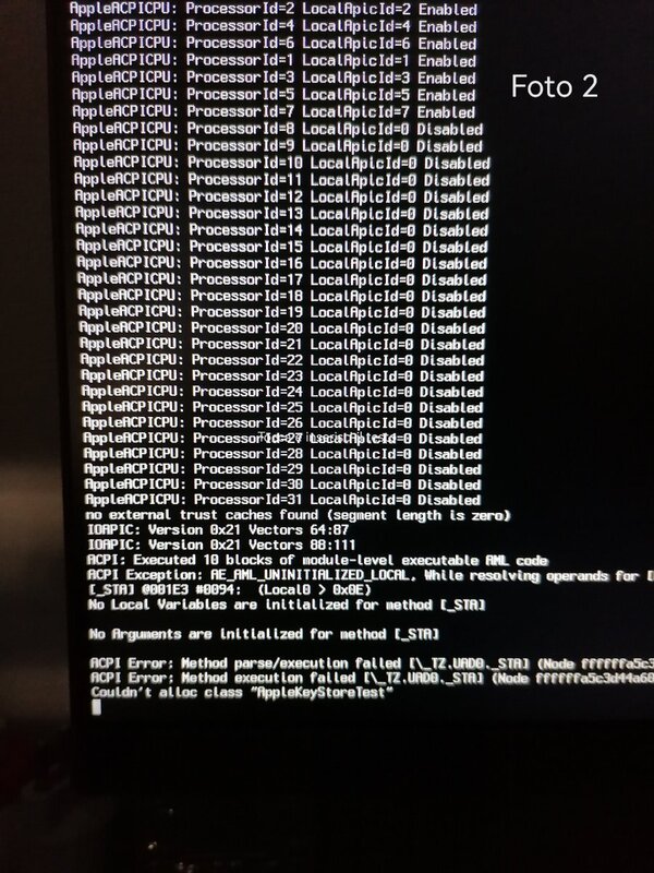

Ti mando le foto dove si blocca con iMacPro 1.1 (foto 1) e iMaf 20.1 (foto 2).

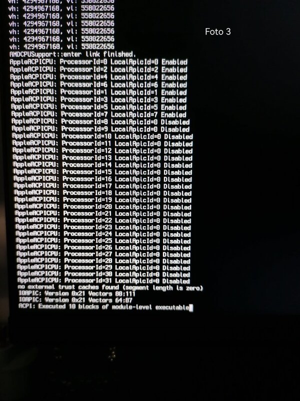

Invece la foto 3 è con il tuo ultimo config.4
Foto 1:
Foto 2:
Foto 3:

Allora:
ho connesso l'HDMI sempre alla mobo
alla Nvidia non è connesso niente. Purtroppo non posso scollegarla fisicamente.
Ho aggiunto -wegnoegpu
Ho settato iMac 20.1
ho anche messo l'ultima versione di Nred che mi hai inviato nel precedente post.
e si blocca.
