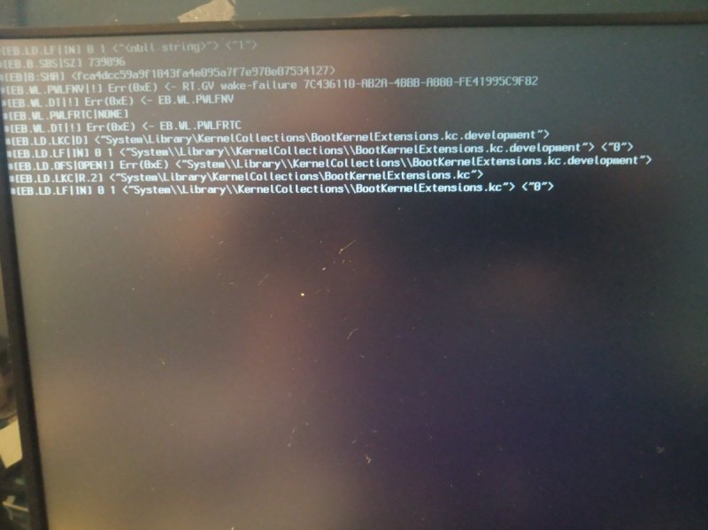

ho questa macchina non uefi e vorrei farla funzionare, la pennetta è stata preparata per uefi, ho eliminato la cartella efi e ho messo al suo posto una presa da p7p55,, sempre 1156, ma non riesco a fare il boot..allego oc ....
OC.zip

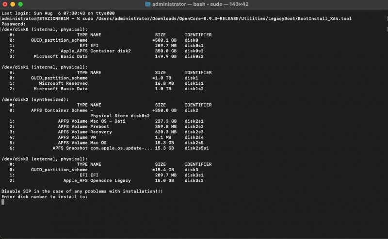

la pennetta la puoi usare  ma la devi preparare in Legacy poi una volta creato il file come da figura ci metti su la tua EFi
segui la video guida semplicemente
scarica Opencore dal forum
vai sulla cartella Utilities/LegacyBoot
apri terminale Scrivi sudo poi spazio e trascini dentro BootInstall_X64.tool
metti il numero corrispondente alla USB e invii
buongiorno
ho seguito la guida, forse male, dopo aver digitato sudo e trascinato l'installer, appare una lista dei drive presenti nella macchina e qui non so come scegliere il disco....la pennetta è l'ultima della lista, come nella guida, se digito 2 dice che non trova una partizione fat32 (che invece c'è), stesso messaggio se digito 1 mentre se digito 0 crea un file boot ma sul disco principale, non capisco come scegliere il disco, ne ho 3 e tutti hanno una numerazione che parte da 0 ed in un disco arriva a 6...
