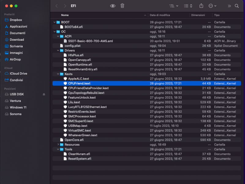

SMCProcessor e SMCSuperior li ho già messi (vedi foto)
Per pikera, ho messo questi

Ciao @dilph, premetto che non sono in gamba come @Lorys89 (di solito lui è uno di quelli che aiuta me!) comunque ho avuto modo di dare uno sguardo alla tua efi e penso di poter fare un primo passo verso un minimo di chiarezza; se poi non funzionasse bene quando possibile chiederemo a qualcuno piu bravo.
Ovviamente tutto quello che ha riscontrato precedentemente Lorys è corretto pertanto i suoi consigli gli ribadisco immediatamente altrimenti non sarà facile aiutarti:
La EFI va fatta a mano e non copiata in rete così senza manco sapere cosa c'è dentro.
La guida Dortania non contiene una sezione espressamente valida per le schede di settima gen: significa che si parte da comet lake per impostazioni bios e config poi si chiede qui sul forum a chi ha già fatto funzionare schede simili (vedi sezione https://www.macos86.it/forum/5-configurazioni-di-riferimento/)
Veniamo a noi: prova intanto questaEFI.zip
852715068_Screenshot2023-07-30alle19_05_01.thumb.png.56c8255e23ef0aeb01e8d2a1ee2d3d8b.png
1-Sostanzialmente ho messo Basic in SSDT da solo.
2-ho rimosso alcuni kext non strettamente necessari, o addirittura superflui ad esempio quelli relativi wifi intel dal momento che la fenvi è nativa e su ventura non necessita nulla.
