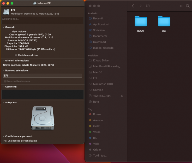

17 minuti fa, antuneddu ha scritto:
É corretto nel disco da un 1tb quello che hai montato disk1s1 hai OC al suo interno giusto?
Dopo aver lanciato il comando sudo.........disk1s1 è uscita fuori la cartella EFI nel Finder quindi penso proprio di si
Scusate ma per cercar di capire qualcosa in più...... quindi ogni volta che c'è da "lavorare sui kext ecc... occorre montare nuovamente la cartella EFI prima di fare qualsiasi altra cosa??
Grazie.
Riccardo M.
Edited by Riccardo_M.
Esatto  per editare il config.plist di OC o modificare i kext o altro devi prima  montare la partizione EFI che contiene per l appunto OC
È chiaro che se l hai appena montata non serve che lanci nuovamente il comando
Viene smontata quando riavvi

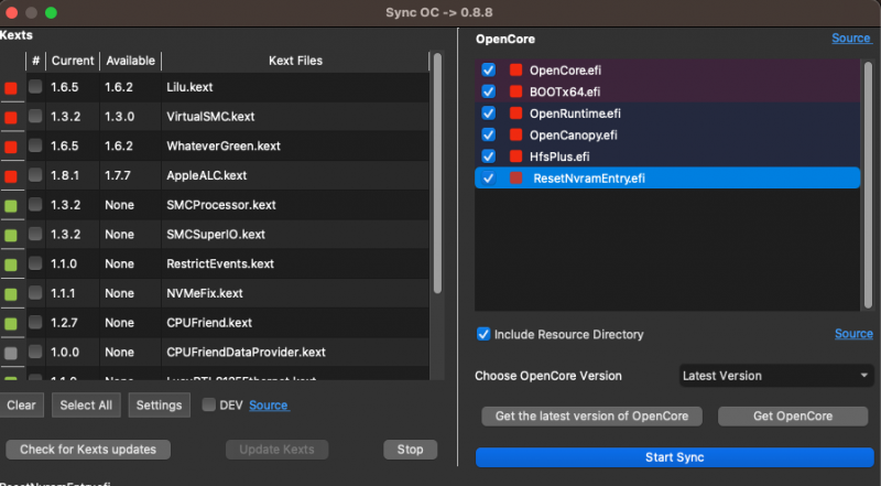

Buona domenica a tutti,
ho un'altra domanda da porvi, oggi poi, per vedere un pò come funziona OCAT, ho avviato il software montato la mia EFI però noto che in alto a sx scrive OC 0.8.8 mentre quello con cui ho creato la mia EFI ed effettuata l'installazione è la ver 0.9.0;
Mi sapete dire il perché?
Oltre a quanto sopra andando a vedere se ci fossero degli upgrade da effettuare noto che alcuni kext me li evidenzia in rosso ma, se non interpreto male la cosa mi sembra che quelli della mia EFI siano più aggiornati di quelli che il sw propone; mi sto sbagliando?
Per ora va lasciato il "mondo" come si trova giusto?
Altra domanda, posso installare qualche sw per il controllo delle temperature dei vari componenti? Se si quale mi consigliate?
Grazie.
Riccardo M.
Per i kexts spunta  " DEV "  clic su  Select All > Check for Kexts updates > Update Kexts
OCAT non si aggiorna da solo , e' una scelta dell utente quale versione usare
Clicca su " get the latest version of Opencore " poi su " Start Sync "
e' importante altrimenti se modifichi/salvi il playlist te lo riporta indietro alla vers. 0.8.8

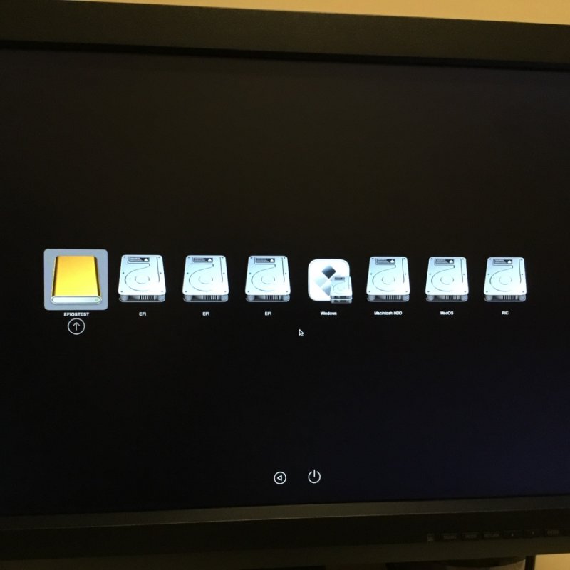

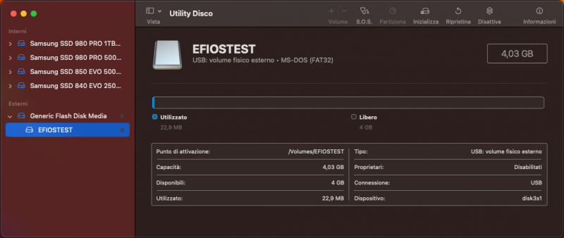

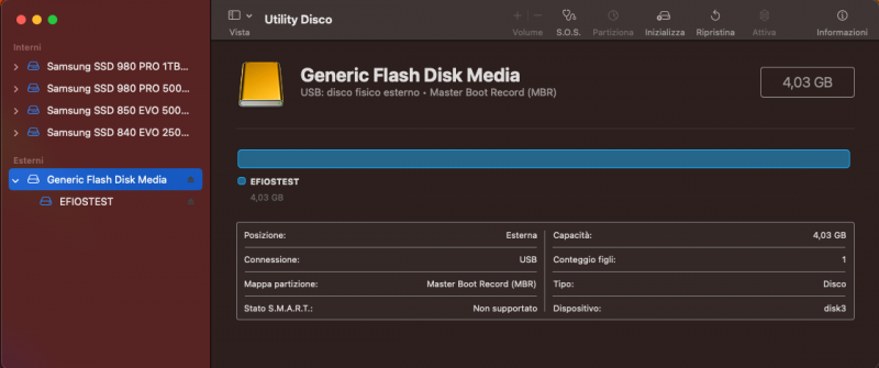

Fai la chiavetta come fat schema mbr
16 minuti fa, antuneddu ha scritto:
Ma dopo aver selezionato dal bios la Usb, nella gui ti posizioni sul disco che vuoi avviare e dai invio... Fai così ?
Buonasera antuneddu,
scusa quindi mi stai dicendo che dopo aver cliccato su quanto ti ho cerchiato in rosso , dopo i 2/3 secondi che mi ritrovo in boot dovrei cliccare sul disco dove ho installato os? Cerchiato in blu….. se è così non lo avevo assolutamente capito e non lo facevo.
attendo tue ….
IMG_0105.thumb.JPG.34ce3f84d19c2055a243f537b234b550.JPGIMG_0106.thumb.jpg.a9fd5f664214db42e2bbe266077cdd80.jpg
Scusa l'ignoranza, ma così facendo poi non si avvia con la EFI che è dentro al sistema op che sto già utilizzando? (Il disco denominato MacOS è quello con il quale normalmente avvio)
Grazie e scusate le così tante domande e la tanta ignoranza ma, vorrei capire per poi pian piano non rompervi più, almeno per queste cose basilari.
Grazie ancora!!!!
