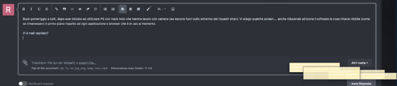

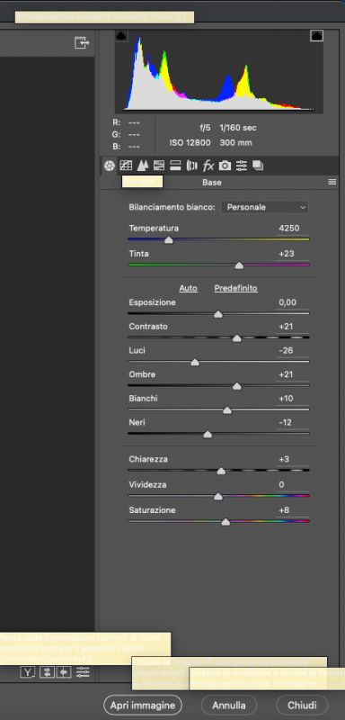

Buon pomeriggio a tutti, dopo aver iniziato ad utilizzare PS con Hack noto che mentre lavoro con camera raw escono fuori sullo schermo dei riquadri strani, Vi allego qualche screen.... anche riducendo ad icona il software la cosa rimane visibile (come se rimanessero in primo piano rispetto ad ogni applicazione o browser che è in uso al momento.
Vi è mail capitato?
Ovviamente appena chiudo l'app PS il tutto sparisce.
Aggiungo anche che il problema emerge mentre si lavora con Camera Raw, aprendo velocemente l'immagine in PS e continuando a smanettare, almeno per il momento NON noto problematiche.
Un grazie in anticipo a chi vorrà provare a darmi qualche dritta/suggerimento/idea.

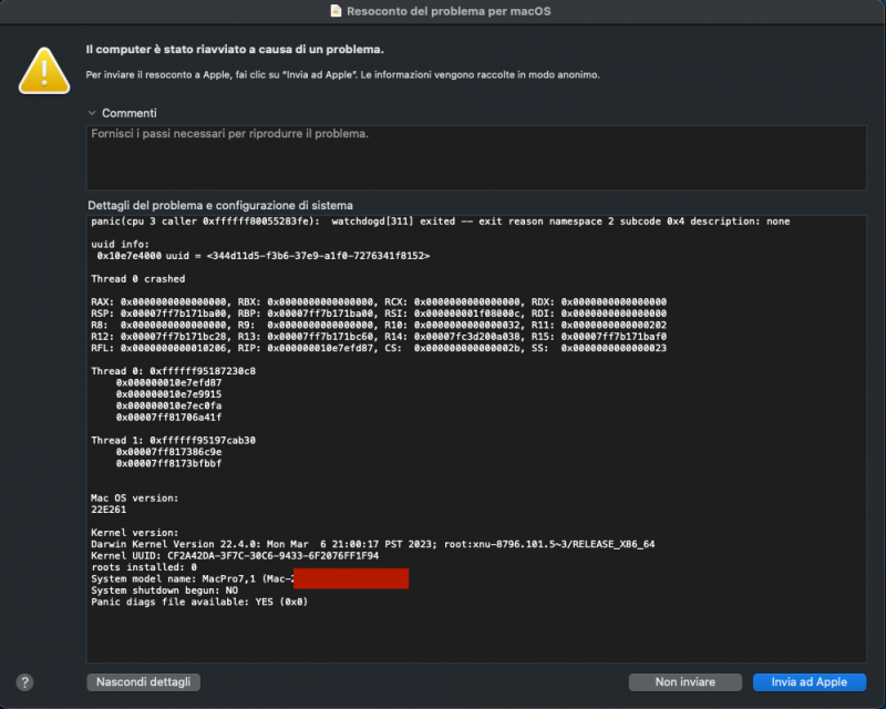

oggi in fase di avvio il mio hackintosh ha emesso dei beep di allarme e non si è avviato, poi riprovando tutto OK.
In fase di secondo avvio mi ha ovviamente segnalato il problema precedente che Vi riporto qui sotto.
1748397176_Screenshot2023-04-29alle16_01_10.png.02f2343615e5d505fb77780edadb7f74.thumb.png.9e225743473aefc2c04180b312df0f15.png
Chi mi aiuta a capire?
Riccardo M.
Edited by Riccardo_M.
22 minuti fa, Lorys89 ha scritto:
Te lo fa ad ogni avvio? O alcune volte?
Io darei una pulita ai file di log, io come app uso ccleaner for mac ma hai pure altre app come alternativa tipo onyx o cleanmymac.
Prova e facci sapere
Buongiorno Lorys,
innanzitutto grazie….. onestamente me lo ha fatto una sola volta…. Comunque scarico ccleaner, gli faccio fare un giro e vi tengo aggiornati….
