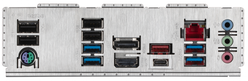

iniziando un pò ad utilizzare il "nuovo" hw mi sono accorto (spero di non fornire una info errata) che anche inserendo una USB 3.0 nelle porte usb adeguate mi viene riconosciuta come usb2, possibile? oltre a quello vedo che ho una porta usb post USB 3.2 Type C che non funziona affatto, come potrei risolvere? meglio effettuare di nuovo la mappatura da windows seguendo la guida o potrei risolvere anche da OS?
In allegato foto delle porte della mia main e ioreg
Oltre a quanto sopra noto anche che quando inserisco la pendrive  usb 3 il sistema lagga

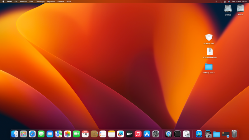

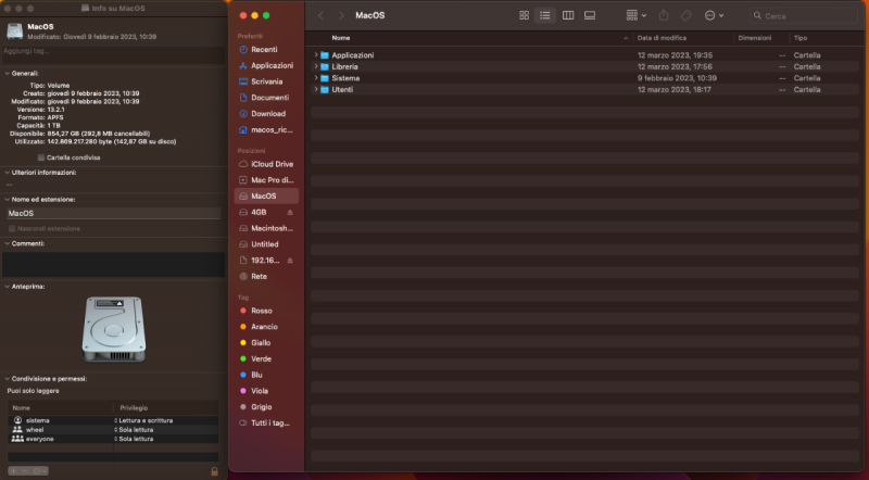

Grazie ancora ma purtroppo nel mio caso (senza USB inserita) non trovo la EFI ne sulla scrivania ne sulla lista degli Hhd

Untitled cos e' , hai visto al suo interno ?
Ci sono vari modi per montare la partizione EFI , se ti e' piu' semplice puoi usare questa app ESP Mounter Pro.zip , semplicissima clicchi sull icona , scegli il disco monti e apri la part. EFI

Untitled è un altro ssd da 500gb sul quale ho installato win…. A questo punto non riuscendo ad identificare la EFI posso prenderla dalla USB e copiarla all’interno dell’Hdd?
Va copiata nella partizione EFI del disco dove hai installato Osx... Apri l app che ti ho caricato, selezioni il disco, Mount disk e poi
open volume Efi
Questo è il disco dove ho installato OSx;
Intendi Esp Mounter Pro oppure Ocat?
La EFI in teoria, al termine dell'installazione, su indicazione di Lorys che mi ha dato un grandissimo aiuto durante tutte le fasi dell'installazione  dovrei averla montata in questo modo:
sudo diskutil mountdisk disk0s1
Preciso che quasi sicuramente però non ho copiato la cartella dalla USB al Pc almeno non mi ricordo di aver effettuato questo passaggio.

In attesa di una vs risposta ho copiato la EFI della usb sulla scrivania
Edited by Riccardo_M.
Non esplode tranquillo 😁
Puoi usare anche OCAT... credo che Esp mounter è più semplice x adesso... di quel disco con Esp mounter clicchi su quel disco > Mount esp e poi open volume EFI, una volta aperto dovrebbe essere vuota.... ci copi la cartella EFI che hai nella usb
Puoi usare anche OCAT... credo che Esp mounter è più semplice x adesso di quel disco con Esp mounter clicchi su quel disco > Mount esp e poi open volume EFI, una volta aperto dovrebbe essere vuota.... ci copi la cartella EFI che hai nella usb
