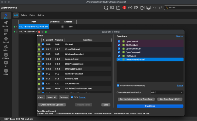

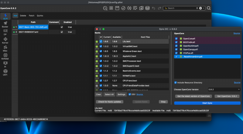

Buon pomeriggio a tutti,
durante la fase di aggiornamento di OC e KEXT mi esce fuori questo messaggio :
Non riesco a capire se e cosa eventualmente devo andare a correggere.
Potete aiutarmi?
Grazie!
Riccardo.
Edited by Riccardo_M.
  On 5/20/2023 at 1:14 PM, Riccardo_M. said:
Ok, grazie Lorys89.
Ora provo a riavviare.
Riccardo M.
Expand

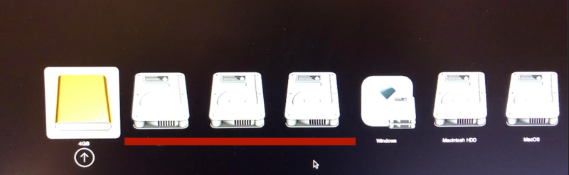

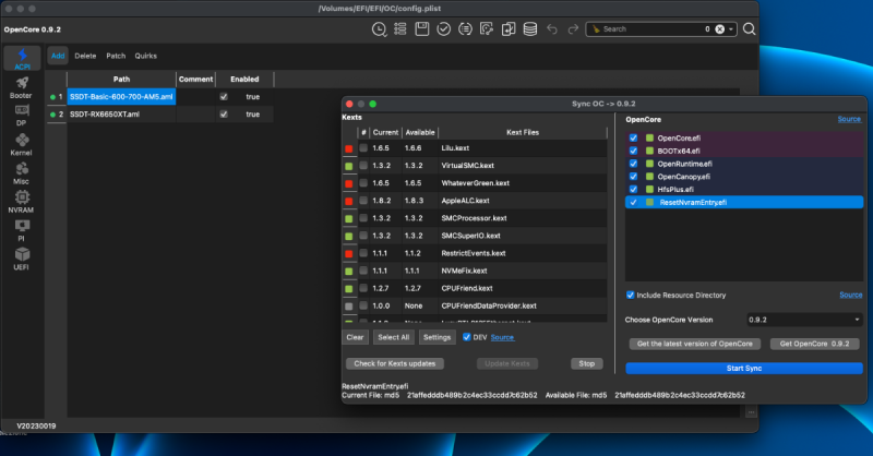

Riavviando da USB con OC e KEXT aggiornati tutto ok però mi sono accorto di una cosa, ma non so se sto sbagliando io.
Dopo aver verificato quanto sopra, ho copiato la cartella OC sulla EFI dell'hard disk e ho riavviato normalmente.... il pc si avvia regolarmente e ho anche in questo caso OC 0.9.2 ma andando ad aprire la sezione aggiornamento per vedere i KEXT mi sono accorto che invece quelli non risultano aggiornati.
Vedere screen allegati.
1838614942_Screenshot2023-05-20alle15_28_58.thumb.png.f3ebc9f7c1d65803d35c325f8ec6e13b.png
1248642951_Screenshot2023-05-20alle15_32_18.thumb.png.5b04c4f06ae75c1aed32c9dae6068044.png
Sto sbagliando io qualcosa???
  On 5/20/2023 at 1:43 PM, fabiosun said:
Sei sicuro di avere solo una efi sui dischi che hai?
comunque qui poco male riaggiornali e salva
poi riapri e vedi se li da aggiornati
Expand

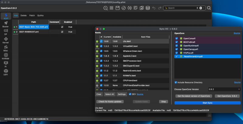

Buon pomeriggio Fabio,
si sono abbastanza sicuro comunque ..... vero poco male basta aggiornare però l'ho segnalato perché mi è sembrato molto strano.
Comunque ho aggiornato i KEXT e riavviato e ora tutto ok.

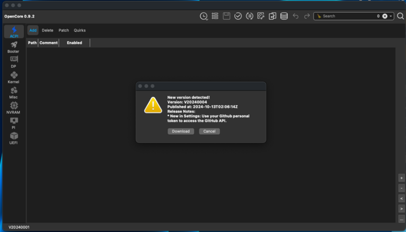

In attesa di qualche anima buona che mi fornisca un pò di supporto e utilizzando il Mac, mi sono accorto che rispetto alle altre temperature quella della GPU, vedere screen allegato sale più delle altre e osservando con attenzione vedo che le ventole della scheda video, dopo l'avvio del pc rimangono ferme.
C'è qualche motivo/opzione da gestire?

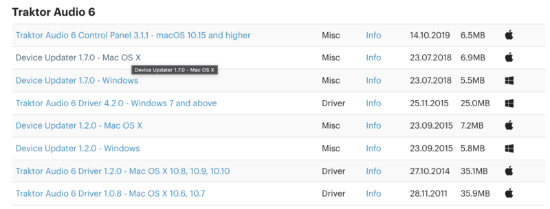

Buonasera a tutti, e in primis Buone feste e auguri a tutti.

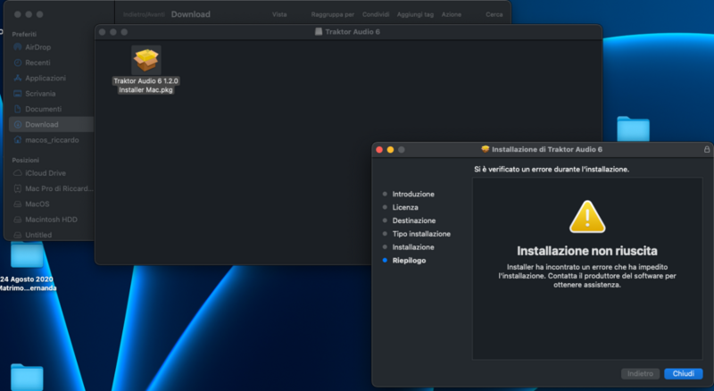

Vi chiedo aiuto in quanto avrei bisogno di installare una scheda audio esterna sulla config che vedete in firma.
La scheda audio è una Traktor scratch audio 6; ho provato a fare il download dei driver che vedete nello screen 1.2.0 screen allegati ma mi dà un errore e non ho idea.
Qualcuno riesce ad aiutarmi?
Grazie anticipatamente e scusatemi
Grazieimage.thumb.png.7bed67d230e3c53da0182275b02bb074.pngimage.png.517f36558f5ac1e547c405c90eb978dc.pngimage.thumb.png.a15139b27d156dd5a0c56bd658951735.png

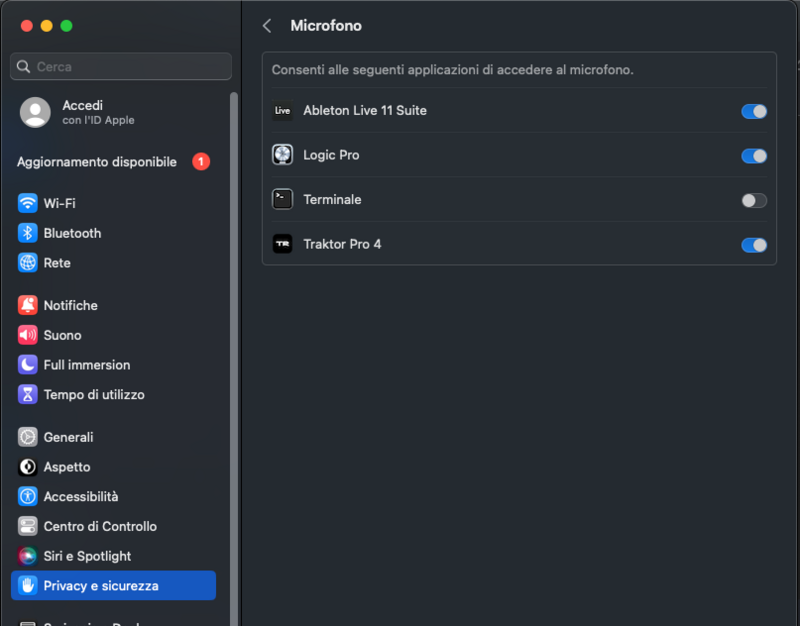

Buonasera a tutti,
aggiornamento alla richiesta nel caso fosse utile a qualcuno; il problema della NI scratch A6 dopo la nottata insonne, l'ho appena risolto.
La scheda audio non ha bisogno di driver di installazione; viene riconosciuta in automatico dal sistema.
Il problema risiedeva nelle autorizzazioni;
E' stato necessario autorizzare il microfono a Traktor pro, qui allego uno screen:

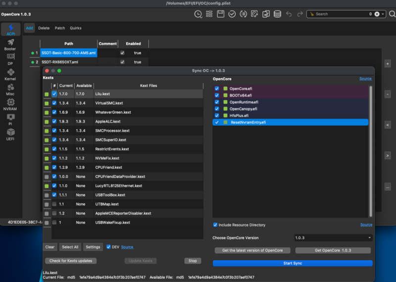

Buonasera a tutti, con non poche difficoltà, soprattutto per timore di bloccare il sistema e di renderlo momentaneamente inutilizzabile (ho mia figlia a casa che lo usa e per motivi di salute non può uscire per svagarsi) sto iniziando a provare, con piccoli passetti a capire come aggiornare il sistema.
Credo che prima devo copiare la EFI su una USB e una volta che ho la EFI su usb in primis provare ad aggiornare i kexts e OC ma appena apro OCAuxiliaryTools mi compare il messaggio che ho allegato.
Questa "app" la posso aggiornare senza problemi prima di ogni altra operazione giusto??
sI aggiorna l app
hai la versione 0.9.2 di OC deve essere 1.0.3 attuale
aggiorna kext e drivers ( vedi guida sotto la mia firma )

Posted (edited)
Scusate; altra domanda, ho concluso il backup con time machine, ho montato l'EFI e ho copiato la cartella (EFI con dentro le due cartelle BOOT e OC) su una usb (quella che vedrete denominata "4GB"; è normale che quando avvio e la seleziono, per vedere se parte regolarmente dalla EFI della usb dopo qualche attimo torna sulla schermata che vi allego e che per far avviare il mac poi devo selezionare MacOS? MacOS è in effetti il disco dove è installato il sistema operativo e ovviamente anche la EFI.
Insomma non riesco a capire se così sto provando la EFI della USB o se il boot avviene dalla EFI dell' hard disk.
Grazie a  chi mi chiarirà questo dubbio.
Comunque grazie alla guida di Anto65 che ringrazio ancora ho aggiornato OC, e la EFI, Vi posto la situazione che a me sembra ok e aggiornata, potete buttarci un occhio e dirmi se devo fare altro? I kexts in grigio vanno aggiornati in altro modo  prima di aggiornare il sistema operativo?
