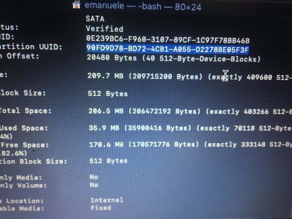

Administrators Gengik84 Posted February 18, 2018 Administrators Share Posted February 18, 2018 Qui vi illustrerò come aggiungere l’opzione di boot sul bios relativa al nostro hd con osx, usando la shell di clover… Questa procedura è utile per esempio su asrock serie 7/8/9 perché richiedono passaggi successivi per avviare direttamente da hd una volta installato osx e relativo bootloader… Oppure nel caso volessimo dare un nome a nostro piacimento alla opzione di boot visualizzata sul bios... Surprised: Su OSx montare la partizione EFI del disco corrispondente Aprire il terminale e digitare: diskutil info /Volumes/EFI nel risultato scorrere fino a trovare Disk/ Partition UUID: “annotarsi questo” Riavviare ed entrare nella Shell Primo comando: map fs* Al risultato, vedere la posizione corrispondente al valore UUID precedentemente annotato. Ipotizziamo sia fs3 come nel mio caso, quindi digitiamo: fs3: successivamente: cd \efi\boot ed infine... bcfg boot add 1 bootx64.efi "Nome a proprio piacere" A questo punto il boot è stato aggiunto, ed avremo la conferma dalla shell. "Nome a proprio piacere” perché possiamo dargli quello che vogliamo, questo sarà il nome che verrà visualizzato sul bios strettamente legato al boot di tale disco... Da impostare come primario secondario ecc... per il boot *Nota: sulla shell i caratteri non corrispondo sempre a quelli presenti sulla tastiera, quindi provare/usare la combinazione shift+ oppure Alt Gr+ per poter digitare : \ in definitiva occorre fare un po' di prove per capire bene ove allocati i caratteri che ci servono. Link to comment Share on other sites More sharing options...

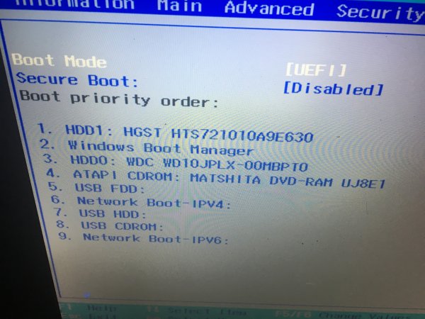

Emanuele-1998 Posted March 19, 2019 Share Posted March 19, 2019 Ciao ragazzi, seguo sempre le vostre utili guide ma oggi vi contatto per sapere se appunto codesta funziona solo per alcuni bios, è vero che ho il bios moddato ma credo non sia questo il problema. Perché ho eseguito tutta la procedura ma non compare nell’opzioni di boot ma compaiono solo i nomi dei dischi. @Gengik84[/mention] Link to comment Share on other sites More sharing options...
Administrators Gengik84 Posted March 19, 2019 Author Administrators Share Posted March 19, 2019 Cosa intendi con nomi dei dischi? la shell scrive sul bios, impostando il boot ma qualora non fosse aggiunto automaticamente anche perchè nel caso diciamo non ha molto senso fare la procedura e forzare di aggiungerlo nuovamente a mano Link to comment Share on other sites More sharing options...

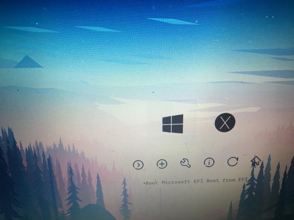

Moderators Jolly Posted March 19, 2019 Moderators Share Posted March 19, 2019 Posta una immagine della finestra di Clover all'avvio Link to comment Share on other sites More sharing options...
Emanuele-1998 Posted March 19, 2019 Share Posted March 19, 2019 "Gengik84" post_id="29055" time="1553022392" user_id="2"> Cosa intendi con nomi dei dischi? la shell scrive sul bios, impostando il boot ma qualora non fosse aggiunto automaticamente anche perchè nel caso diciamo non ha molto senso fare la procedura e forzare di aggiungerlo nuovamente a mano Questo intendo come nei nome dei dischi "Jolly" post_id="29058" time="1553022927" user_id="52"> Posta una immagine della finestra di Clover all'avvio Qui mi sono dimenticato di cambiare i nomi tramite il config Link to comment Share on other sites More sharing options...
