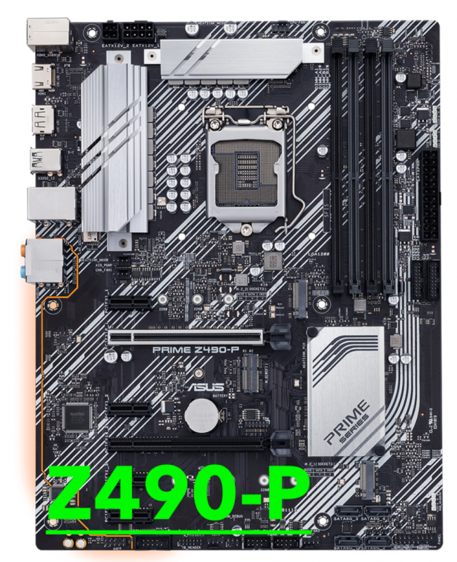

Ciao a tutti, sto tentando una mappatura delle porte USB della mia Z490-p Asus .
Ho 6 USB3 (tra anteriori e posteriori) SSxx  che identifico, 2 Hub interni HS12 e HS13 che supportano 4 porte ciascuno, per un totale di 14 porte cosa che mi lascia supporre che ne posso abilitare un'altra e disabilitare tutte le altre.
Il quesito è: la supposizione precedente è esatta o se le hubport HS12 e 13 contano come 2 porte ne avrei altre 7 che potrei abilitare?
Ovvero il limite di 15 porte massimo deve o non deve essere raggiunto se le porte fisicamente disponibili sono meno, o è preferibile tenerle comunque abilitate tutte e 15 per eventuali usi futuri?
Non credo sia corretto: le 6 porte usb3  valgono anche per usb2(ssxx + hsxx) quindi in tutto sono 12.
gli hub interni sono 4 usb2 quindi siamo già oltre.

Asus z490-p ... è per forza quella. 🙂
