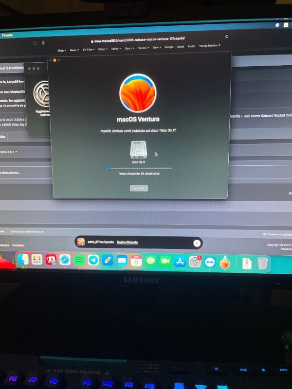

sto aspettando che scarica ventura, partire e'partito anche se ora al posto della lista ci sono le icone su opencore, forse non era aggiornato..mha.. vediamo che dice. 🙏
9 minuti fa, peppepinta ha scritto:
no, comunque dice che non e'stato possibile preparare l'aggiornamento.. nvram come lo aggiungo? perche' diceva antoneddu che bisogna aggiungerlo ora.
Disattiva kext bluetoolfixup e riavvi e riprovi update
Sto riprovando, ho aggiunto anche nvram reset e l’ho fatto vediamo che nasce. prima comunque mi diceva 3gb e passa, ora 12gb e passa..
