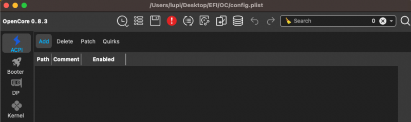

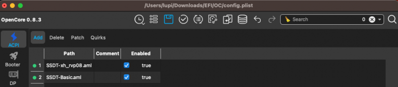

Le acpi ,  puoi usare anche solo ssdt-basic oltre a copiarle nella relativa cartella va dichiarato anche nel plist
1660706022_Screenshot2022-08-10alle19_16_33.thumb.png.862afd855a8a4b73f97f7a43b27b3678.png
.... e non c e'
Dovrebbe essere cosi

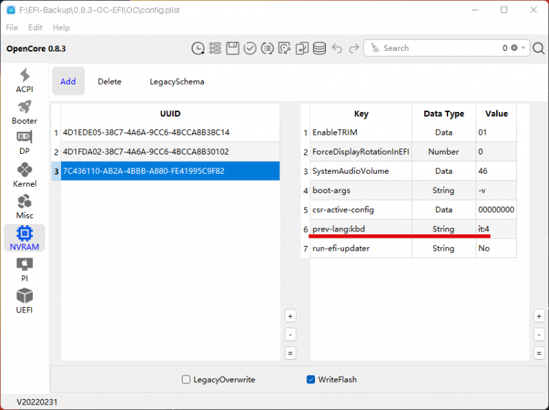

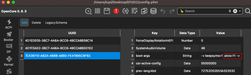

in boot-args hai messo alcis=11 ( deve essere alcid=11 ) e ripetuto  -v
 983034239_Screenshot2022-08-10alle19_17_26.thumb.png.add310946af8448092a703f4402a066c.png
prev-lang:kbd  cambia da DATA >  String e inserisci  it:4  al posto dei numeri 72752D52 553A3235 32

Ripartito da capo da una EFI di base, ho fatto come dicevi ed ora non ho più kernel panic, passa subito alla mela.
Unica cosa, il sistema mi parte in russo di default.
Ora cerco di capire come mai.
Ho inserito italiano kbd= 69743A34 it:4 come da vostre istruzioni ma non funziona.
Ho provato a separarli con spazio, virgola, punto e virgola ma nada, non va.
Ad ogni modo, nel menu russo basta andare su "выберите язык" e si accede alla lista delle lingue disponibili, ora sta installando, vediamo come va.

Ho inserito it:4 e ora funziona.

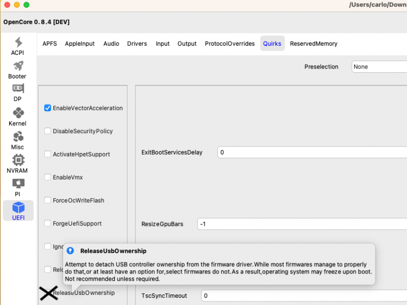

  • Inserito Spunta su "Release USB Ownership"
