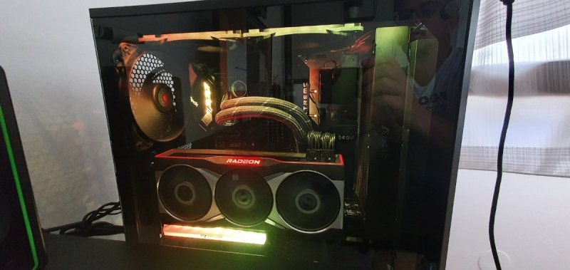

Giaccaz Posted July 30, 2022 Author Share Posted July 30, 2022 insomma un bel ventolone da 140 davanti a 2500 giri per raffredarla e musica a tutto volume per non sentire il frastuono😁 Link to comment Share on other sites More sharing options...

Ramirez71 Posted August 18, 2022 Share Posted August 18, 2022 @Giaccaz ma le ventole della gpu sono molto vicine al vetro? Ho sentito dire la gpu verticale con vetro dia temperature più alte (ma esteticamente capisco sia più bella 🤩), altra cosa che ho letto riguarda il radiatore cpu frontale potrebbe immettere qualche grado in più nel case: nulla che faccia grandi differenze ma da noi si dice :”tutto fa brodo…” 1 Link to comment Share on other sites More sharing options...
Giaccaz Posted August 18, 2022 Author Share Posted August 18, 2022 (edited) Si...e vero e abbastanza vicino al vetro...ma si parla di uno o due gradi rispetto a prima che era orrizontale , ma hai ragione esteticamente non c'e' paragone. Edited August 18, 2022 by Giaccaz 1 Link to comment Share on other sites More sharing options...
Ramirez71 Posted August 18, 2022 Share Posted August 18, 2022 Se ti capita di smontare prova anche il radiatore in top: se a casa hai 25* e la cpu in idle è a35* (sono cifre di esempio buttate lì per capirsi) ovviamente l’aria immessa nel case attraverso il radiatore sarà più calda di quella ambientale. Ribadisco che sono “spiccioli”, le temperature alla fine sono quelle. E ribadisco che hai una bella bestia di pc. 👍👍👍👍👍 Link to comment Share on other sites More sharing options...
Giaccaz Posted August 18, 2022 Author Share Posted August 18, 2022 Mettere il radiatore on top e un po complicato, artic e più spesso dei radiatori normali 1 Link to comment Share on other sites More sharing options...
