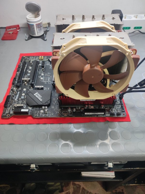

Su Windows spero di non avere problemi, disinstallo la vecchia motherboard, spengo, monto tutto a quel punto spero che aggiorni i driver e funzioni tutto so hack c'è da studiare un po' 😂

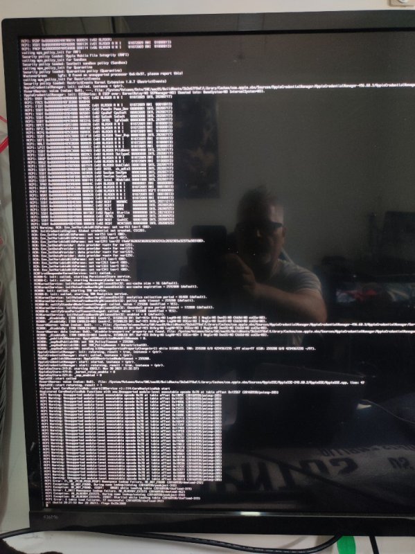

Ok, ho montato tutto, Windows perfetto, os x qualcosa è andato stortissimo, non parte e non ho più bootloader, x farlo partire seleziono il suo disco dal boot manager ma non parte, ora dovrò fare tutto da Windows
