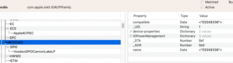

audio non può funzionare non compatibile a meno che da bios non vi e uno switch tramite variabile...va estratto il bios e controllato..
scheda audio ESSX8336 (Everest ESSX8336 sound card)
non ho che altro fare per aiutarti.
Monta questa scheda audio, gli ho chiesto se magari su BIOS aveva qualche impostazione per modificare e non mi ha detto nulla

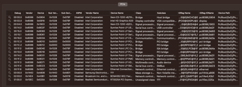

Manda uno screen da hackintool sezione pci, così da capire come è settata la aspm per nvme
Si anche dopo 5 minuti, e non è dovuto dal fatto  che va in stop, perché se lo metto in stop dal pc poi premo il tasto di accensione si sveglia bene, e idem se aspetto tot tempo non funziona piu'
Adesso, Lorys89 ha scritto:
hai aspm attiva solo su nvme.. possiamo provare a disattivarla ma non ti assicuro che fixa
Dimmi come fare che provo
