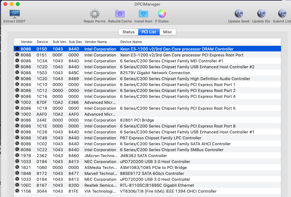

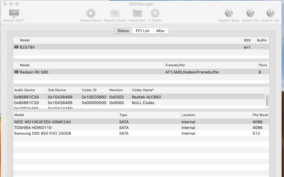

ok... attenzione adesso (spero di spiegarmi bene)
dal boot del Clover nella parte per la configurazione Graphics, avendo gli FakeID 0x0000 e vendor 0x000 li sostituisco con 0x1200 e 0x67DF per far riconoscere la scheda viedo e... va'.
Entro nella EFI config.plist con CConfigurator per inserire i 2 ID nella parte Graphic, salvo, riavvio e ... :-( 1024 x 768, forse non salva?
Riavvio e come sopra dal boot Clover devo rimettere i 2 ID per farla "andare".
