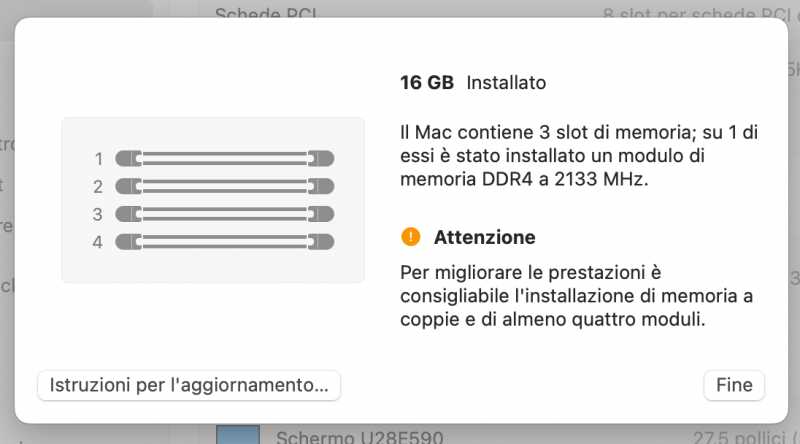

@davanrosli e' piu' un problema di kext e configurazione
quello che mostra invece prima @Giaccaznon e' "aggiustabile" dall'utente, se si vuole usare quel tipo di SMBios
in pratica con la giusta configurazione config/kext hai solo l'errore che ti dice il numero di slot memoria pieni errati
Edited by fabiosun
