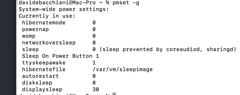

A me succede che va in stop e si risveglia subito, la Wake reason è:
1147463259_Screenshot2022-07-23alle19_17_49.thumb.png.af5837e574a69c3d04b19ebf6f060a99.png
Googolando ho visto che un problema simile era generato da una Fenvi T919 che ha sempre chip Broadcom, e che rimuovendo la stessa si risolveva, ma se rimuovo la mia(che è montata su un adattatore Pcie) non va più in stop, ed il syslog non riporta più nulla.

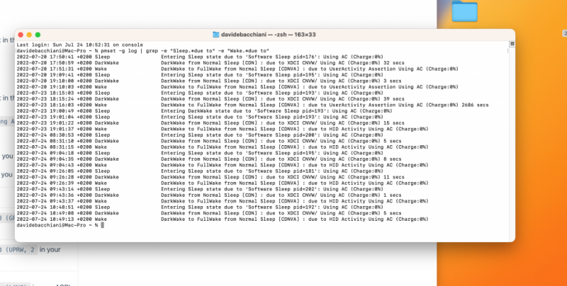

Rimontandola e visionando il log di pmset vedo questo:
325025959_Screenshot2022-07-24alle11_09_10.thumb.png.b2ff532a5a4946ad12bf30721db05b5e.png 1802783833_Screenshot2022-07-24alle11_12_52.thumb.png.3e7e944a678ebbc1127ea19e1079e5f8.png
Cosa può essere che crea il risveglio immediato?

12 ore fa, Extreme™ ha scritto:
@davanros
Per caso, hai “ trova il mio Mac” attivo?
si, può essere quello? Ho controllato e le impostazioni sono in maniera che sia attivo, ma non localizza il dispositivo anche se la localizzazione è attiva.
Edited by davanros
Si, può essere proprio quello: prova a disattivarlo e poi disattiva "attiva per l'accesso alla rete" nel menu risparmio energia. Quindi riesegui test e vedi se si sveglia di nuovo non appena entrato in stop.
Edited by Extreme™
No, niente da fare.
