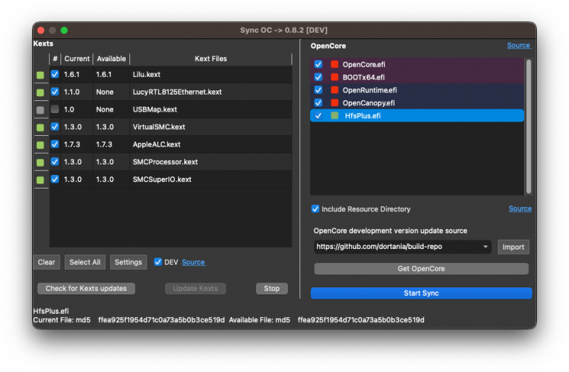

Ciao ragazzi non so se è un problema comune ma a me la seconda parte dell'installer non parte (Intento dopo il primo riavvio mi appare in oc "install mac os" ma se faccio il boot mi compare una schermata grigia con il puntatore dopo 5 min succede sempre lo stesso ma è nera e va in boot loop)
Sto usando oc 0.8.2
Ciao , se hai tutto ok a livello di kexts e vers. OC aggiornata , potrebbe dipendere dal smbios se stai usando MacPro 7,1 ... a quanto pare come riportato da diversi utenti non e' digerito da Ventura

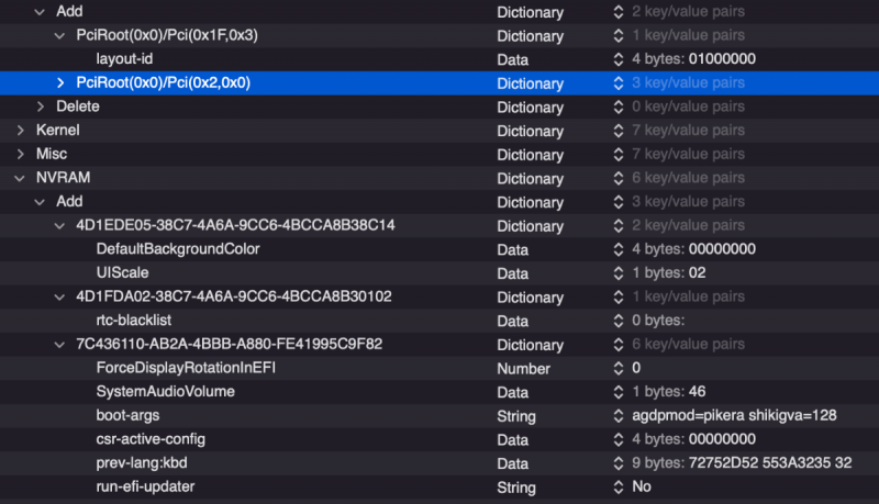

Ho provato sostituendo tutti i layout id possibili per il mio chip audio da device properties e ogni volta stesso effetto. Mi rileva solo l’audio del monitor tramite hdmi, neanche mezza altra uscita. Ho provato anche riemettendo una versione di Apple alc non aggiornata ma idem con patate. Non so perché ma l’aggiornamento ha sminchiato l’iniezione tramite DP, ho controllato anche se la patch fosse giusta e così è. Ora ho finito le idee, qualcuno avrebbe qualche suggerimento?
